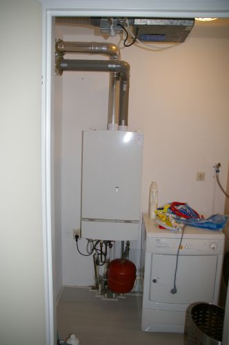

Mijn dochter heeft onlangs een nieuw appartement betrokken, hierin is een ketel met waakvlam van ca. 16 jaar aanwezig. Deze ketel is nog de ketel zoals die na de bouw werd opgeleverd, maar werkt niet goed meer, althans regelmatig wordt het warme water koud als zij onder de douche staat. Wij zijn daarom van plan om de ketel te vervangen door een VHR ketel.
In het appartementengebouw (bijna 80 appartementen) zijn al ca. 30 (V)HR ketels geplaatst.
Wij hebben een aantal offertes opgevraagd en één van de installateurs vindt het eigenlijk onverantwoord om een HR ketel te plaatsen zonder er van op de hoogte te zijn of de afvoer hiervoor wel geschikt is.
Ik heb bij het bestuur van de VVE geinformeerd, maar zijn er ook niet echt van op de hoogte en zullen moeten laten onderzoeken of een HR ketel wel kan.
Omdat er al veel HR ketels zijn geplaatst wordt gezegd dat wij dat ook wel kunnen doen. Nu is mijn vraag of dit kwaad kan voor de ketel of kan het alleen maar kwaad voor de afvoerinstallatie. Ik wil ook graag weten of je zelf kunt zien of de installatie geschikt is voor een HR ketel.
Of is het beter om helemaal geen risico te nemen en een VR ketel te nemen, of loop je dan risico dat het water van de buren in deze ketel terechtkomt.
Nou ja een hoop vragen en ik hoop dat iemand een goed antwoord kan geven.
Rookgas-afvoer is HEEL belangrijk in dit geval ... Als het een CLV-systeem is , dan mogen enkel dezelfde type toestellen geplaatst worden .
Misschien is er een mogelijkheid om een nieuwe rookgasafvoer te voorzien via de gevel ?
Er is geen mogelijkheid om de rookgasen via de gevel af te voeren, de ketel staat in een inpandige berging.
Hier een afbeelding van de huidige situatie.
Ik weet niet of er een CLV systeem aanwezig is, lijkt met niet in een gebouw van zo'n 16 jaar oud.
Wat ik wel weet is dat er al zo'n 30 HR ketels zijn geplaatst, het gaat mij er om of het kwaad kan als het systeem er niet voor geschikt is en of de ketel schade zou kunnen oplopen. En als je een VR ketel plaatst wat dan de gevolgen kunnen zijn.
Clv systeem zit er wel in, maar of die geschikt is voor een hr ketel zou je kunnen onderzoeken.
desnoods een luikje in de schacht maken, kijken waar de rookgas pijp van is gemaakt, en of er op de onderste verdieping ook een afvoer op het riool is aangesloten.
veel schade zal het niet snel aanbrengen aan de hr ketel, wel aan de gezondheid op de langere termijn.
maar als er al hr ketels op zijn aangesloten, en de vve is daarvan op de hoogte, zou ik er vanuit gaan, dat het clv systeem geschikt is. anders zou er een verbod op het aansluiten van een hr ketel moeten komen
groeten b.
Bestaande ketel lijkt met dunwandig rookgasmateriaal aangesloten te zijn. Dit kan bij een HR ketel zowieso niet. Als de pijp op het CLV systeem ook dunwandig is dan dient deze vervangen te worden. Of het CLV systeem geschikt is, is zo niet te zeggen.
Succes.
Schakel een deskundige aan. Je kunt levensgevaarlijke situaties creëren door zonder kennis een schoorsteen te maken. Daarnaast is er veel kans op storingen zowel in jouw toestel als mogelijk bij de buren.
