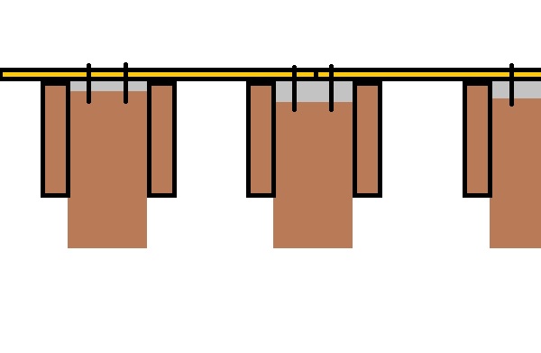

Beste leden,
Inmiddels zijn de planken bevestigd op de balken. Nu wil ik de ruimte tussen de balken opvullen, echter kan ik niets anders verzinnen dan dit op te vullen met lichtbeton oid. Kan dit? Opvullen met hout gaat helaas niet omdat het overal afwijkt..

Ijkenhout schreef: Zo'n versterking is niet bedoeld om een vloer uit te vlakken. Dat zou namelijk betekenen dat de vloerplaten op de kopse kant (18mm) van de platen komen te liggen. Dat is niet te schroeven en niet verstandig.
De planken zijn in eerste instantie niet bedoeld als versterking maar om de vloer uit te vlakken.
Dit leek mij de enige makkelijke manier. Om alle 15 balken aan weerszijde in de muur vrij te kappen om te kunnen corrigeren was een mega ingreep. Tevens zijn enkele balken getordeerd en enkele zijn krom. Daarom heb ik voor deze oplossing gekozen. Met de planken kon ik het makkelijk uitvlakken + de balken zijn meteen wat verstevigd.
De aangedragen oplossing om met latten te corrigeren was ook een zeer lastige oplossing omdat elke balk wel een andere afwijking had. Latten kun je maar in bepaalde diktes kopen dus hiermee zou ik het ook nooit gelijk krijgen. En zoals gezegd zijn enkele balken krom waardoor de lat ook krom zal zijn.
Ik zie geen nadelen aan de oplossing die ik heb gekozen, ik moet nu gewoon even het middelste gedeelte opvullen. Uit jullie opmerkingen trek ik de conclusie dat het niet werkt om dit op te vullen met bijvoorbeeld licht beton, kunnen jullie mij vertellen waarom dit niet zal werken..?
Ik was van plan om de aansluiting tussen de OSB platen in het midden van de draagbalk te laten komen en hier dan een schroef in te draaien.
Als je daar een mortel in doet, is dat door de beweging van de vloer over een tijdje gewoon los zand. Dan komen de vloerplaten los te zitten en/of gaan kraken.
Als je geen wiggen wil of kan zagen, kan je een rechte lat gebruiken die de aan de onderkant opvult met vulplaatjes. Let erop dat overal waar de vloerplaten geschroefd zijn er vulplaatjes zitten (want de latten zijn zo te zien niet dik genoeg).
Schroef een laag latten dwars op de bestaande balken/planken, dat is het strakste werk en vlot te doen.
Hou rekening met de maten van de platen.
