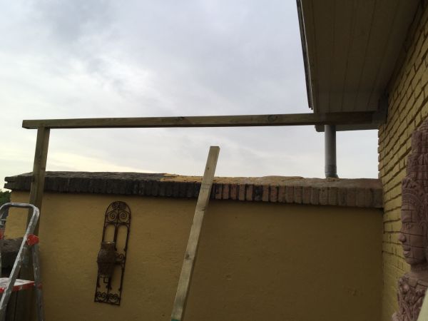

Kunt u wat duidelijke foto's maken van het frame, zo wordt het wat lastig, maar komt er ook schuinhout op de lage kant, of komt daar eenvoudig een goot. Zoniet dan moet u daar uitlopen maken.

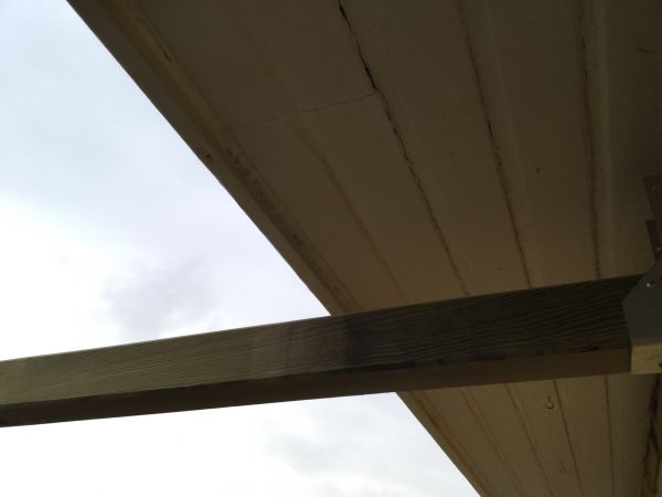

Hierbij een foto.
op foto 1, ziet u aan de linkerzijde van de goot, een naar beneden uitstekend randje. Dat is waar ik mee zit. Ik denk niet dat het mooi is om de planken tot de muur te laten doorlopen, maar de dakleer en opstaande rand, tegen de dakgoot aan te leggen. Vanonder het dak zal het een onzichtbaar geheel zijn,mmaar het vooraanzicht lijkt me niet zo mooi.
de balk hier, die tegen de muur staat, wil ik gaan neerleggen voor de planken. deze is 4.4x6.8 cm. Om dus ruimte te winnen i.v.m dat uitstekende randje, wilde ik de lange zijde niet staand, maar liggend monteren. om zo 2cm te winnen. Maar ik vind het niet mooi en de draagkracht gaat toch ook omlaag? Hier heb ik er 4 van voor 3m breedte.
wat de goot betreft, wil ik aan de achterzijde ( zichtbaar op foto 2) gewoon over de gehele lengte een gootje plaatsen. Achter dat muurtje op foto 2, zit al een afvoer van het balkon.
Ik ben alleen wat onzeker dus over het afschot. De dikte van de drager zoals hierboven omschreven zou ik staand willen plaatsten maar zit dan met de uitstekendende rand. Wel heb ik afgetekend waar de draagbalken worden gedragen door de ligger. Daar zal ik de draagbalk moeten inzagen. Maar hoe diep moet ik dit doen? minimaal om toch het water te laten aflopen. Het is geen woonhuis, maar een simpel zithoekje ;-). Het liefst zou ik weten hoe diep ik de inkeping moet maken voor een minimale helling naar beneden. Ik moet het alleen doen, dus heb geen extra handen die me kunnen assisteren.
Het waterpas krijgen van dat ene stukje, op foto 2, in mn eentje als onervaren klusser, heeft me al 8 uur gekost ( wel op mn gemak hoor, met een muziekje )
Oja. iets wat ik me vandaag afvroeg. op foto 2, ziet u de ligger heel duidelijk hangen. Deze is 3 mtr, maar een deel daarvan steekt over de linker staander. Maar moet ik in het midden nog een staander plaatsen? omdat hij niet zo breed is, vind ik nog een paal in het midden, een stoorzender in mijn blikveld. Maar wat is zinvol? de planken komen verticaal te liggen tov de foto. Dus van rechts naar links, op 4 dragers.

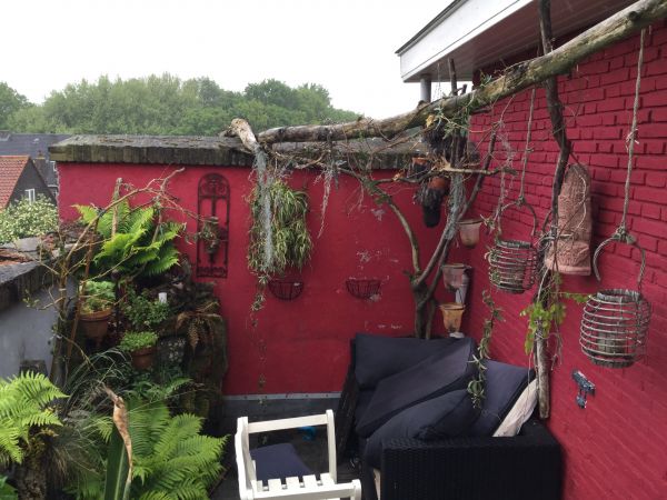

Buiten dat, lag er voorgeen een soort jungletuin op het terras. Van de vorige bewoner lag erAls sfeermaker vanaf de dakgoot, schuin naar de achtergevel een grote boomstam, waar weer planten aan hingen. deze boomstam stond weer op een of andere stam. ( zie foto )
deze puinhoop heb ik weggetrokken en vervangen voor houten palen. Er veranderd dus eigenlijk vrij weinig, alleen komen hier 18 liggende plankjes op zodat we droogzitten.. Er was nog iemand die begon over een vergunning. Maar dat zou tov de oude situatie ( wat geen probleem was toen iemand van de gemeente, in het kader van de part. woningverbetering, geen probleem was) een vergunning zijn voor droogzitten.

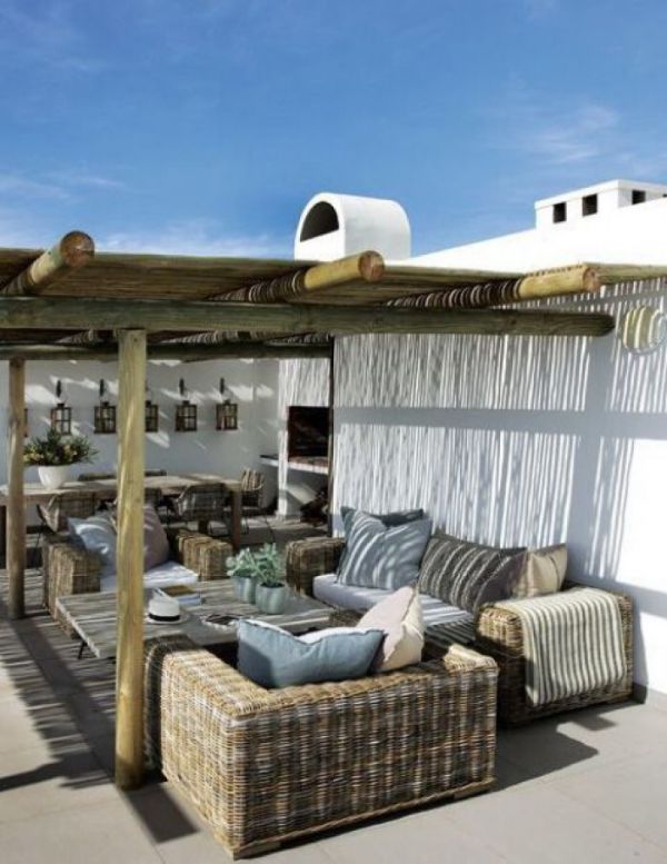

Er zijn nog wat mensen in de verte, die op hun dakterras een soort pergola hebben neergezet. Het enige dat verschilt is dat ik er plankjes op ga neerleggen. Die hele procedure van aanvraag, skip ik maar. Weghalen zal ik ook niet doen. Is eigen terrein. Je mocht, zo dacht ik, tot 3 meter vanaf je gevel, uitbouwen? Alle muren van het terras, zijn van ons, dus zou ik aardig kunnen uitbreiden?
uiteindelijk moet het iets worden zoals de foto hieronder. Zou daar een vergunning voor moeten aangevraagd moeten worden en voor de bovenste foto niet?
