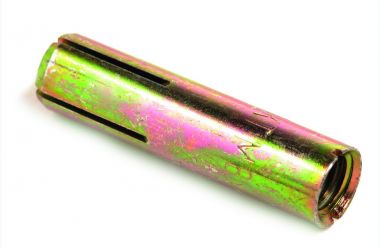

Gebruik je nu keilbouten of slagankers? dat is een heel groot verschil.
Een keilbout is een bout met een soort plug rondom.
De metalen plug druk je in get gat en dan draai je de bout aan zodat de plug uitzet en de boel zit vast.
ER is ook een uitvoering waarbij er een moer inzit ipv een bout, hierin kan je dan idd een haak draaien.
draai je de bout weer los en geef je hem een klap op zijn kop dan springt de plug weer los en kan je de keilbout weer verwijderen.
Een slaganker is een metalen huls met een spreid stuk op de achter zijde.
Hierbij boor je een strak passend gat en dan moet je in de huls met een kilohamer een bus in het spreidstuk slaan.
daarna kan je een bout in de huls draaien wand deze is van binnen voorzien van een schroefdraad.
Deze zijn niet te verwijderen.

Slaganker
