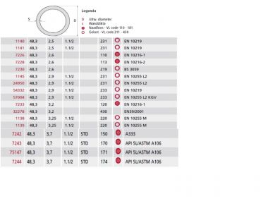

Hier een lijst van van Leeuwen buizen. Een aantal buizen met 1½ aanduiding heeft steeds een buitenmaat van 48.3mm maar met verschillende wanddikte.
Dat is raar :shock: bij duims pijpen (dikwandig) wordt de maat aangeduid als de binnendiameter. De buitendiameter varieert omdat de wanddikte per toepassing kan verschillen (gaspijp, stoompijp, vlampijp). Een duims pijp slaat op een 1duims binnendiameter en kan dus verschillende buitendiameters hebben.
Dit in tegenstelling tot dunwandig, daar wordt wel de buitendiameter aangegeven en wel in mm.
Ik zie het. Heb ook naar andere tabelletjes gekeken maar die vertellen hetzelfde. Heb ik het al 30 jaar mis :lol:
