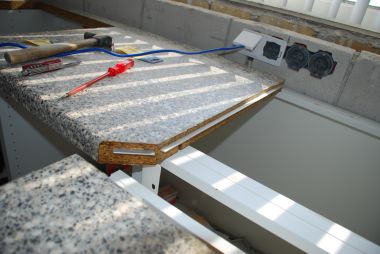

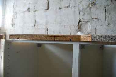

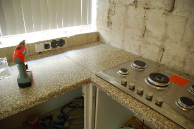

die L-vorm... de eerste poging:
Je kan zien dat:
-Ik nog wat stel werk heb tav hoogte verschil van het blad
-Het lijkt alsof ik ben uitgeschoten, maar feitelijk was het een stommiteit, door een referentiepunt op een latje te gebruiken wat ik _nadien_ nog verplaastst had :(
-De hoek niet helemaal klopt, en ik dat nog eff moet corrigeren.
Al met al heb ik ook hier wederom nog heel wat werk aan.

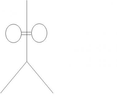

Die van de bovenste foto vind ik het handigste.
Zie tekening
Je ziet onderzijde blad met de versteknaad.
Een paar cm uit de rand maak je in beide bladen met een keukenscharnier boor twee gaten die net zo diep zijn als de twee beugels.
Vervolgens maak je met de bovenfrees een sleuf die beide gaten verbind.
Je legt in ieder gat een beugel en verbind die met de lange schroef.
Vervolgens de moer er op en aan draaien. De schroef trekt de twee bladdelen tegen elkaar aan.
Maak twee van deze verbindingen.
Wil je het helemaal goed doen dan kan je ook nog een paar lamello's aanbrengen. Dat zijn platte houten "koekjes" waarvoor je met een speciale lamellofrees twee gleuven in de kopse kanten van het blad maakt. De koekjes lijm je in de gleuven en houden het blad ook qua hoogte goed opgelijnd en zorgen voor een stevige verbinding.

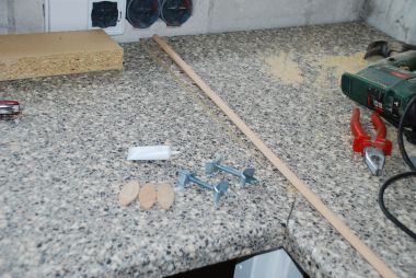

In achtneming van de tips hierboven (waarvoor werdom mijn dank)
heb ik na enig zoekwerk zojuist,
-2x die 4-delige bladverbinder
-3x van die "koekies"
-1x houtlijm (gebruik ik niet denk ik)
-1meter beukenhouten geribbeld 12mm "spijl" als alternatief op de veer.
Gescoord.
Die veer kon ik niet vinden, dus.
Fotootje van de score:
Met dat geribbeltje beukenhouten spijltje wil ik een 12mm halve ronde sleuf frezen, en dit dan aan beide kanten van het blad.
Spijl ertussen, lijmen/kitten.
Groeten,
Arjan
Als ik mocht kiezen dan zou ik de lange veer nemen.
In de lamello veertjes zit toch nog iets meer ruimte en dat kan je net niet gebruiken. Je hebt er ook een lamello machine voor nodig.
Die stok is zeker een meter deuvel? Als je dat net te diep freest, dan is het zinloos geworden en als je het net te ondiep freest dan komt de naad niet dicht.
Een platte veer past altijd, als je de groeven iets dieper maakt dan nodig. Zo'n veer moet je zelf maken natuurlijk. Van een alu strip 15x2 mm bijvoorbeeld, of een strookje dun materiaal afzagen.

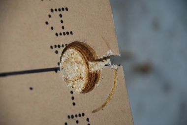

'k ben net klaar met een gat maken tbv Gas, en die L-vorm hoek goed passend maken (en die "uitschieter" corrigeren)
'k heb ook een probleempje met mijn goedkope bovenfrees, namelijk de frezen komen er binnen 1 zaagbeurt weer uitzetten :(.
En je raad het al da tik niet zit te wachten op een wegvliegende frees die _het ergste wat ik nu kan bedenken_ 1 van de 2 delen van het L-vormig werkblad beschadigd ...

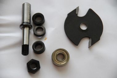

Ja, bij Google vond ik wel iets.
De frees bestaat eigenlijk uit een spindel en een frees (zaagje) met twee of drie tanden (Z=2 of Z=3) (die in diverde diktes te koop is).
Let op dat je een spindel koopt die geschikt is voor je spantang (8 mm dik denk ik).
Of misschien kan je zoiets bij iemand lenen.
Kees61 schreef:
En ik maar zoeken naar een plaatje,, maar bij de kreet groevenfrees kom ik alleen maar stiftbeitels tegen :-)
Maar toch wat gevonden bij een fabrikant:
Het beiteltje is in allerlei diktes te koop.
yes, die heb ik kunnen scoren bij de speciaalzaak mbv het plaatje. weliswaar niet hetzelfde merk, maar een asje, waarbij je een freesje op div maten erbij kan kopen.
Dank U (wederom).

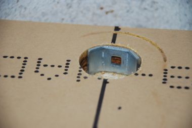

PS: de gaten en sleuven voor de 4-delige bladverbinders heb ik inmiddels gemaakt, ik heb een alu-geelioxeerde stip van 20x2mm, zo'n frees van 2mm, resteerd nog die gleuf daarwerkelijk maken.
Nu las ik diverse varianten als meteriaal om ertussen te doen.
Nu was mijn variant:
1)kanten insmeren met jachtlak (heb ik in huis), en bovenkant aftapen
2) laten drogen (meerdere lagen??)
3) die 2mm frees maken op de zijkant, ongeveer in het midden van het blad
4) reepje kit (ik dacht aan zo'n polymeerkit voor binnen en buiten die ook nog lijmt)
5) dan het geheel in 1x aandrukken/aandraaien, en overtollige kit wegvegen
of is die kit + jachtlak een beetje overdone wellicht? ('t is spaanplaat nog steeds)
Hierbij een paar foto's van de laatste werkzaamheden en het freesje natuurlijk!
Gebruik de jachtlak maar eerst, er hoeft maar een beetje condens in de naad te komen en de spaanplaat zwelt op.
Voor de rest m.i. dik in orde, alleen zou ik de veer eerst frezen en dan de kopse kant lakken.
