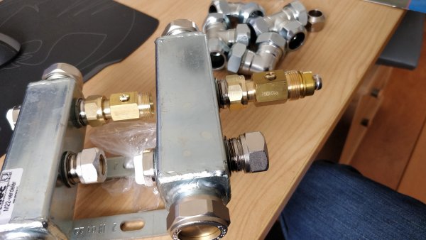

Gaat om radiator in de keuken, waarbij de keuken in open verbinding staat met woonkamer op de 1e etage. Oftewel, warmte stijgt op dus deze radiator moet altijd vol open staan.
Ik wil trouwens die Viega aansluitmaterialen bestellen, maar zo'n perstang is €240,-. Is daar geen alternatief voor? Beetje zonde om aan te schaffen bij eenmalig gebruik...

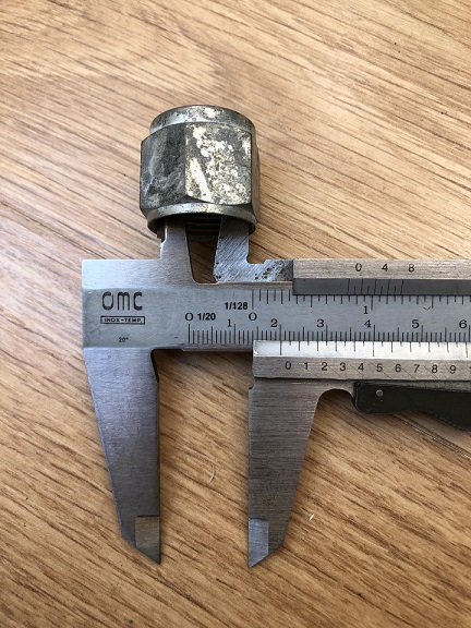

En bedankt voor de afbeelding, dat is inderdaad wat er nu op zit. Als ik zoek op 'ANBO koppeling M22' dan zie ik hem staan.
Wie of wat is trouwens 'anbo'? Waar staat het voor? En waarom worden er (zoals met die aansluitingen die links op de verdeler zitten) nylon knelringen gebruikt i.p.v. messing? Er zal vast een reden voor zijn, maar ik kan eigenlijk maar weinig vinden over die anbo-koppelingen op het internet.

Ik had dus dezelfde besteld, maar na telefonisch contact met de firma wiens naam we niet noemen (...), is me toch een koppeling van uponor aanbevolen (48858805).
Deze is gewoon te knellen (de perstang had de vestiging waar ik contact mee had niet liggen), scheelt weer.

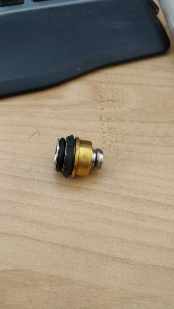

Ze wijken wel af van de afbeelding op hun website, ik zal fototje toevoegen:

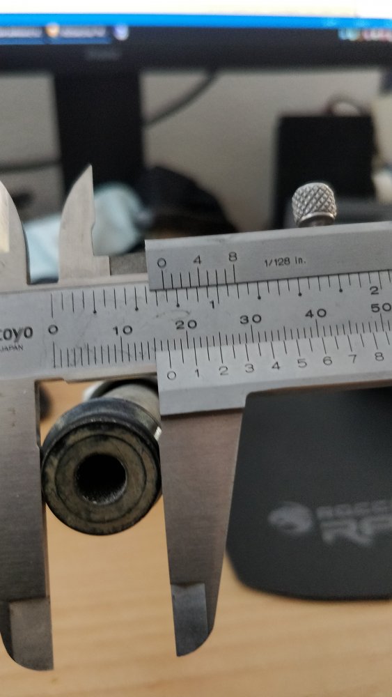

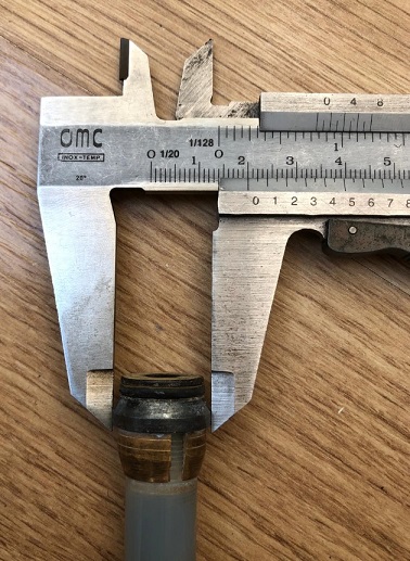

Die ziet er ook wel geschikt uit. Heb je een schuifmaat? Zou je eens de diameter van dat randje willen opmeten? Ben benieuwd of deze niet te klein is. Staat mij iets van bij dat ik deze koppeling ook al had bekeken (zelf, of met hulp van medewerker). Maar is al weer een paar weken terug dus kan het mis hebben.

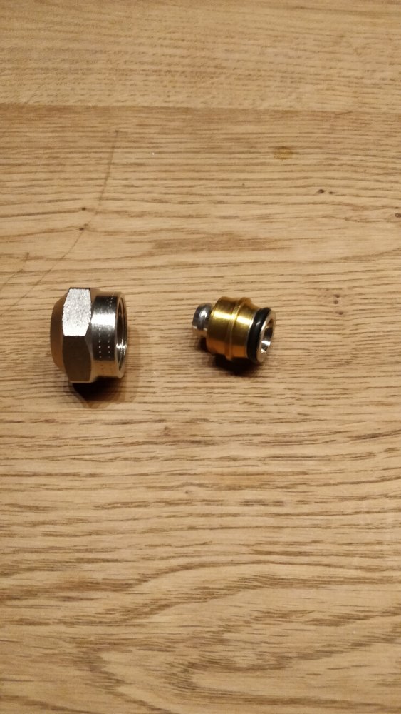

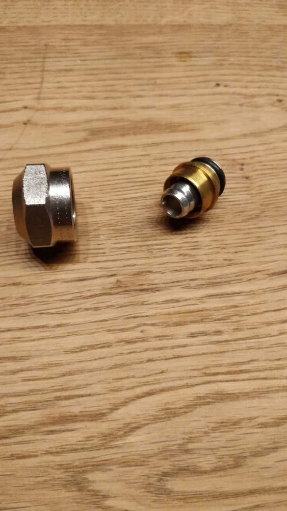

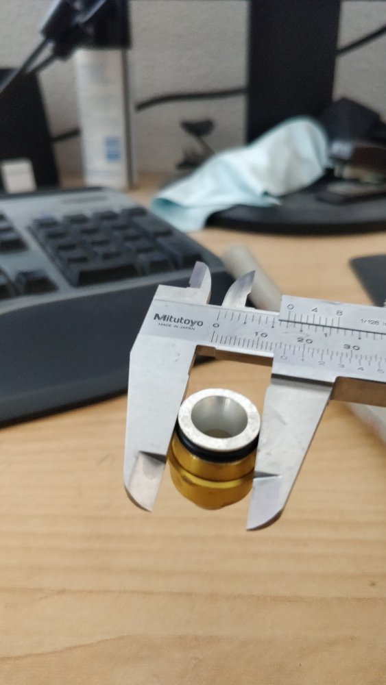

Bij nader inzien, is de diameter 1 mm kleiner, zie foto's:
Oud:
Nieuw:
Oftewel, hij sluit niet goed aan in de verdeler, het O-ringetje voegt niets toe.
Voor nu even een truc uitgehaald, en er een 22mm rubber ringetje omheen gezet:
Dit is niet ideaal, maar ik denk niet dat het ringetje er uit gedrukt kan worden. Wel maak ik me zorgen over de temperatuur / uitdrogen in de (nabije) toekomst. In ieder geval staat het systeem nu weer lekvrij onder druk.

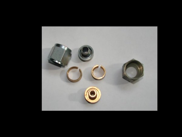

Anbo is jaren geleden door VSH overgenomen, en bij mijn weten had je vroeger VPE in 2 diameters 14mm en 16mm.
Beide koppelingen kun je nog gewoon verkrijgen.
Anbo universele aansluitkoppeling voor vpe buis 16x2
Plak bovenstaande even in een zoekmachine en je vind zo de leveranciers.

Nou, ik heb het toch over een andere boeg gegooid. Ja, de uponor aansluitingen zijn nu dicht, maar de houtje-touwtje oplossing met een o-ringetje er omheen is niet ideaal en risicovol. Ze passen gewoon niet op de no-name verdeler...

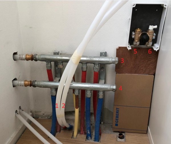

Om nog even terug te komen op mijn initiele vraag, het aansluiten van de vloerverwarming op de verdeler.
Heb even een foto gemaakt van de huidige situatie:
1. Vloerverwarming 16x2 buis
2. Vloerverwarming 16x2 buis
3. Ga ik een 22mm koper buis uit laten komen, net als links
4. Ga ik een 22mm koper buis uit laten komen, net als links
5. Is een 3/4 aansluiting, koppeling om naar 16x2 buis te gaan heb ik
6. Is een 3/4 aansluiting, koppeling om naar 16x2 buis te gaan heb ik
1 aan 3:
Mijn idee was om een verloop knelkoppeling van 22x15 te gebruiken. Op het 15mm stuk knel ik dan een Uponor Uponor 1070615 (pers x buiseind). Hier kan ik dan de 16x2 leiding in persen. Gaat dit werken, omdat het geen Uponor buis is, maar wel gewoon 16x2? Of is er een knelkoppeling die van 16x2 naar 15mm koper gaat?
4 aan 5:
Zelfde verhaal als hierboven, klein stukje 16x2 buis ertussen.
