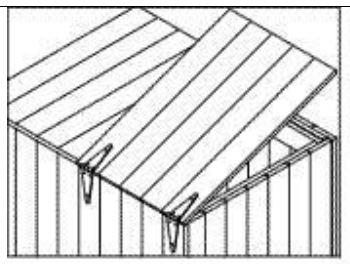

Ik heb een ombouw gemaakt van 2 cm dik hout. Daar op komt een klep ook van 2 cm dik hout. Deze klep wil ik bevestigen met twee staarthengen. Als ik de staarthengen heb vastgeschroefd op ombouw en klep dan krijg ik de klep niet meer open. De dikte van het hout 'zit in de weg' zeg maar. Hoe bevestig ik die staarthengen op de juiste manier? Of kan dat helemaal niet met staarthengen? Graag jullie hulp.
Aan welke kant heb je de hengen vastgemaakt? Binnen of buiten?
Als ze aan de binnenkant zitten kun je de klep inderdaad niet opendoen.
Plaats anders even wat foto's van de situatie. :wink:
Aan de buitenkant. Aan de binnenkant past niet ivm verbindingslatten tussen de planken.
Is het op te lossen door bv de deksel aan de binnenkant af te schuinen?
Hoe doen ze da dan bij bv ombouwen voor kliko's? Daar zie je ook vaak staarthengen dacht ik.

De knoop van de heng, bovenkant deksel houden, dan kan deze altijd draaien, of het bovendeel heng onder de klep houden, zit u altijd goed.
