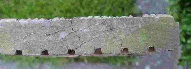

Kan iemand mij zeggen welke de juiste legwijze is voor mijn Bankirai terras ?
Ik heb nu de smalle groeven naar boven liggen maar de planken beginnen meer en meer scheuren en splinters te vertonen en dit is nogal gevaarlijk voor de kinderen.
Dus de smalle groeven naar boven of de brede groeven naar boven ?

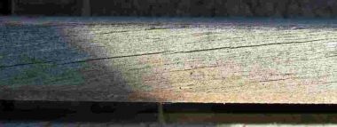

Kijk tegen de zijkant van de planken naar de jaarringen van het hout.
Het midden van de stam naar boven gericht geeft het minste kans op scheuren daar.
Waarschijnlijk inderdaad een kwestie van de planken omdraaien.
Heb al verschillende planken omgedraaid om te bekijken en nergens geen scheur erin of ligt dit omdat er gedurende de 3 jaren geen zonlicht of water aankon ?
Kijk nou eens naar de jaarringen, ik bekeek dit weekend toevallig een terras en het viel me op dat bij alle planken het kernhout aan de grofgeribbelde zijde zat, dat is bij jou wellicht ook het geval.
De grove ribbels horen aan de bovenkant te zitten, dit heeft met de werking van het hout te maken.
De exacte beredenering weet ik zo niet.
