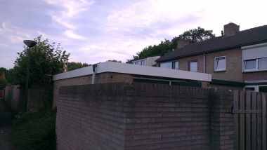

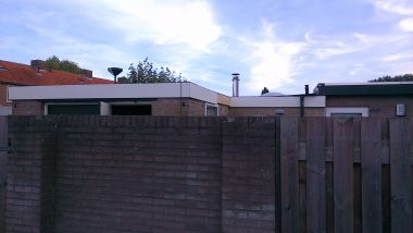

Hoe krijg ik mijn boeiboorden los?
Zoals de oude boeien hebben gezeten was goed toch? Zo ook weer aanbrengen dus. Dan neem je je rockpanel 1.5 cm breder zodat je een verkenning van 1.5 cm krijgt onderaan.
Aangezien je je Rockpanel al hebt zou ik het achterhout dus 1.5 cm smaller maken.
Meer moet je niet doen want rockpanel is niet echt sterk als er niks achter zit, je schiet met een bal ofzo zo een hoek er af.
Rockpanel mag strak gemonteerd worden op je boei en hoeft niet geventileerd te worden.

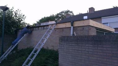

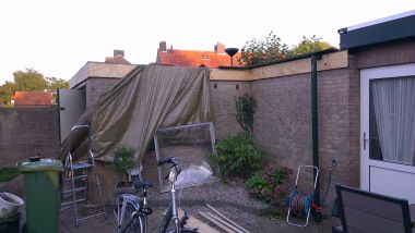

Druk bezig op het moment en het gaat allemaal erg voorspoedig. Even wat foto's van de klusdagen:
Knap stukje kluswerk ziet er goed uit. Maar ik had de boeiborden eerst in de tjet gezet. Dan heb je liggendwerk. Met een verfroller. Fluitje van een cent.

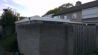

Beste allemaal,

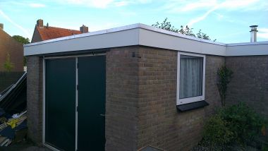

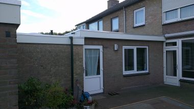

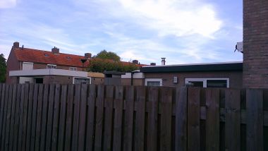

Onlangs is de dakdekker langs geweest en die heeft er een nieuwe alu-daktrim op gezet. Toch maar voor aluminium gekozen, omdat dit zo'n 250 euro goedkoper was dan zink.
Hier het eindresulataat:
Ik wil jullie allemaal hartelijk danken voor de tips en het meedenken. Deze klus is klaar!!
Gr. Kevin
