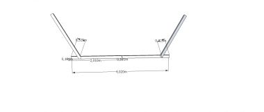

Ik ben van plan voor deze zomer een houten staander te maken voor een hangmat in te hangen. (Voor een tuin zonder goed geplaatste bomen).
Nu had ik nog wel wat hulp nodig voor het kiezen van de juiste houtsoort en de juiste materialen en diktes.
Ik heb een gedeeltelijk ontwerp van sketchup (zodat jullie je al een beeld kunnen vormen):
Allereerst weet ik nog niet of de onderste 'dwars'balk uit 1 of 2 delen gaat gemaakt worden (maar dat is nu nog niet zo'n probleem).
Het is mij vooral niet duidelijk welke houtsoorten en welke diktes ik nodig heb (een krachten evenwicht kan ik opstellen (heb ik ook gedaan)).
Mijn kennis over hout is echter zeer slecht:
- Welke houtsoorten kan ik gebruiken buiten zonder dat de staander na 1 zomer waardeloos is?
- Welke diktes heb ik nodig? Ik zag vuren balkjes van 6*7cm, maar daar heb ik toch mijn twijfels bij. Hoewel commerciële staanders ook met deze dikte (en vuren) werken soms.
De bevestiging van de twee 'draag' balken (links en rechts op de tekening) zou ik willen maken door middel van kleinere balkjes die aan weerskanten de draagbalk met de dwarsbalk verbinden.
(hiervan zal ik nog een tekening maken).
Welke bouten of draadeinde zouden sterke genoeg moeten zijn voor deze taak? M10 of 12?
Alle hulp is welkom, bedankt
Kristof
60*70 is sterk zat daar hoeft je je geen zorgen over te maken.
Let er alleen op dat het een mooi stukje hout is zonder grote onregelmatigheden.
Zoals je zelf al aangeeft is de verbinding het belangrijkste
Ik zou zelf aan weerkanten twee driehoekjes van 18 mm muliplex lijmen
en schroeven op de hoeken.
Als de constructie uit elkaar moet kunnen kan je aan 1 zijde 3 slotbouten m10 toepassen in plaats van lijm en schroeven
Bedankt voor je antwoord, dan zal het die dikte ongeveer worden.
Zijn er nog tips voor de houtsoort?
Liefst niet te duur, maar duurzaamheid is toch wel een belangrijk punt.

Vuren in een verduurzaamde uitvoering kan wel, maar voor zo'n ding vind ik hardhout beter. Maar dat is wel wat duurder.
Ik kan tegen een goede prijs aan 4*4 of 5*5 azobé balkjes komen.
Dit is blijkbaar zeer hard hout, ik vermoed dus dat de 5*5 wel sterk genoeg zijn, maar valt er wel mee te werken?

Als het kernhout van azobé is kan een balkje van 5 x 5 heel wat hebben, schaaf de hoeken wel rond want splinters van dit hout kan ontstekingen veroorzaken.
Koop het hout op maat, zelf zagen kan ook maar dan kan het gaan torderen.
Alles wat geschroefd moet worden moet ook voorgeboord worden, anders knappen de schroeven af of ze zitten niet vast, probeer dit eerst uit op een afvalstukje.
Dan ga ik voor dat hout gaan, eventueel 6*6 (om zeker te zijn).
Zelf voorzichtig zagen zal toch nodig zijn, dus hopen dat het lukt.
Het geheel zal met bouten in elkaar gezet worden (zodat het ook terug uit elkaar kan) dus alles wordt sowieso voorgeboord.
