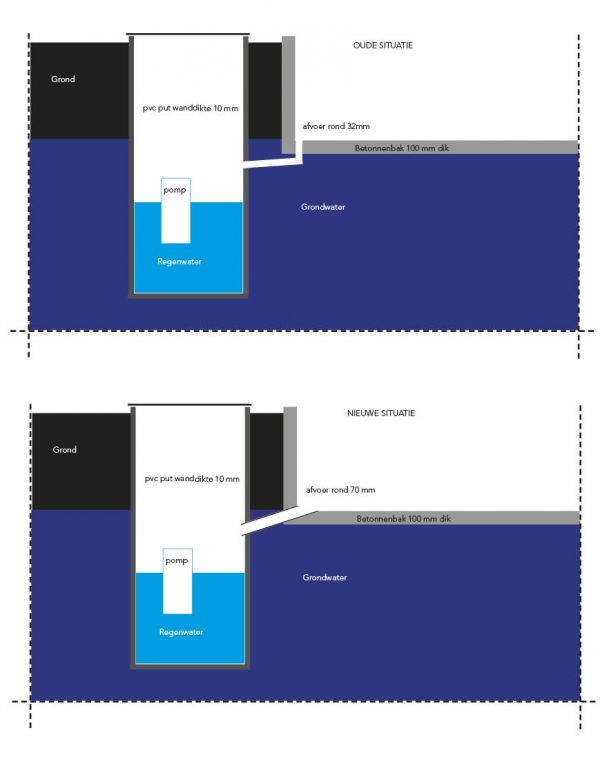

In onze tuin ligt een verdiepte betonnen bak met pvc-put.
Deze kan een flinke stortbui niet verwerken.
Dat komt omdat de diameter van de afvoerpijp tussen de betonnen bak en put te klein is.
De afvoer wil ik vergroten naar ±70 mm.
- De verbinding staat in het grondwater. Kan ik toch een gat met diamantboor laten boren?
- Hoe krijg ik de verbinding in de betonnen bak dicht?
- Hoe krijg ik de verbinding in de pvc put dicht?
Hoe snel wil je dat oppervlak plasvrij hebben. Als het water in de PVC put onder de buis van 30 mm blijft en er is voldoende ontluchting kan een 30 mm heel wat water verwerken.
De bak van 25 cm hoog en een oppervlakte van 4m2 is tegen een souterrain aan gestort.
Het souterrain is paar keer vol gelopen (4m3)
Er komt bij stortbuien, via de tuin zoveel in een keer binnen dat rond 32mm te weinig is.
Wat kan de PVC bak bufferen?
Je moet eerst berekenen wat het oppervlak is waar het regenwater opvalt. Van dat oppervlak moet die hoeveelheid water in die PVC bak kunnen bufferen. De afvoer moet boven het water blijven staan! Wat is de capaciteit van die pomp zodat die afvoer vrij kan blijven uitstromen? Die buffer moet je zo leeg mogelijk pompen!

Als je het begin van de afvoer conisch maakt vergroot je de snelhied waarmee het water door de buis gaat stromen!
De pvc buisput is rond 60 cm en hij buffert ongeveer een meter hoogte
De pomp is van groot kaliber. Die zuigt die hoeveelheid in 20 seconden weg.

Volgens tekening heb je weinig verval en komt het regenwater boven de buis in de PVC put wordt de afvoer capaciteit verkleind.
Als de pomp zwaar genoeg is maakt het toch niet uit hoe groot het verval in put is. Als de pomp het maar aan kan. En die is zwaar Maximaal 150 liter per minuut
Het pijpje bestaat uit een bocht 90 graden en een stukje pijp van 20 cm.
Die 20 cm loopt 5 mm af. Ik denk dat dat bochtje voor veel weerstand zorgt, daarom wil ik de pijp vervangen.
Wat me te binnen schiet. Zorg dat er geen lucht in die PVC bak kan komen. Zodoende onstaat er vacuüm op het moment dat de pomp het water gaat lozen. Dit vacuüm zal het water sneller de PVC put laten instromen.
Heel goed idee.
Dit gebeurt al omdat de deksel die er op zit een afsluitdeksel is die er heel strak over heen gaat.
Ik vermoed dat ik er niet onderuit kom, om de pijp te vervangen.
In die test die ik genomen hebt kan het pijpje niet het water snel kwijt. (Waarschijnlijk door de bocht van 90 graden).
Op zich vind ik het niet erg om er een groter gat in de bak en put te laten boren, maar weet niet of ik een waterdichte afsluiting krijg.
Ik denk als je een gat schuin in de betonnen bak en put boort, dat het grondwater direct in de put gaat lopen. Dan kan ik waarschijnlijk de pvc pijp wel dicht krijgen in de betonnen bak, maar hoe krijg ik de pvc aansluiting in de pvc put dicht?
