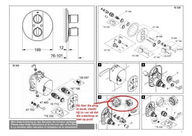

Ik heb probeer mijn thermostaat voor mij hoofddouche en handdouche aan te sluiten. Hiervoor heb ik thermostaat van Grohe (GR-35500000
Grohe Rapido-T inbouwunit thermostaat). Tevens handdouche en hoofddouche van Grohe. Wat blijkt na aansluiten (meerdere malen getest), als ik de water erop zet blijft er altijd water uit komen. Alle standen blijft de handdouche (is badstand) stromen, zelf als ik hem op stand uit zet (hoogddouche stand ook).
Heeft iemand een idee wat er mis gaat?
Verkeerd aangesloten, op de inbouw unit.
Als je de hand douche op de onderste aansluiting hebt aangesloten, moet je een aparte stopkraan plaatsen.
Als je de hand douche op de linker bovenkant hebt aangesloten, dan moet je het afsluit dopje ( onderdeel F in de handleiding) in de linker boven kant plaatsen.
Als het goed is hebben we de handdouche inderdaad aan de linker bovenkant aangesloten (waar normaal je bad aansluiting zit). De onderste aansluiting van de sproeiers hebben we afgesloten. Over welk afsluitdopje heb je het (is dat van handleiding thermostaat? we hebben namelijk de grotherm 2000 erbij)?
Inderdaad de handleiding van de inbouw thermostaat.
Kijk die nog maar eens een keer goed na.
Daar staat dan een afbeelding in waar een kruisje door het bad staat, en waar je dan een dopje in de linker bovenkant moet plaatsen.
Ik heb even de afbeelding bijgevoegd wat er dan niet past...

Want je kan die kraan met 3 verschillende functies maken\
Sluit de leidingen aan, zie afb. [2] en [3].
• Bij inbouw als badmengkraan moet er een meegeleverde
plug (C) in de vrijblijvende afvoer (onder) worden
aangebracht, zie afb. [2].
• Bij inbouw als douchemengkraan moeten de meegeleverde
pluggen (C) in de vrijblijvende afvoeren (boven en onder)
worden aangebracht, zie afb. [2].
• Bij inbouw als centrale mengkraan moeten
de meegeleverde pluggen (C) in de vrijblijvende
afvoeren (boven) worden aangebracht, zie afb. [3].
Voor de onderste afvoer is altijd een extra afsluiter vereist.

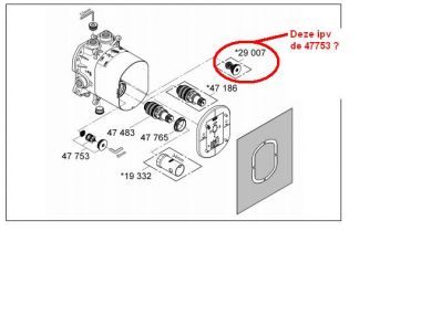

Kan het ook zijn dat er een Grohe Rapido-T terugslagklep met ontluchting moet komen?
In handleiding Rapido T staat:
Aanwijzing:
Neem bij de combinatie van overloopgarnituren met
toevoer- en overloopgarnituren het volgende in acht:
Conform EN1717 is een goedgekeurde
veiligheidsvoorziening verplicht. Hiervoor kan een speciaal
toebehoren worden gebruikt (zie Reserveonderdelen
uitvouwbaar blad I, best.nr.: 29 007).
Heeft dit er iets mee te maken?
