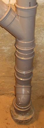

Cebarpoeder werd ook door profi-bouwmarkt personeel aangeraden en is inderdaad ideaal (en slechts 5 euro per kilo).
Overigens werd volgens hem ook compriband of soms zelfs repen doek gebruikt om zaakje af te dichten alvorens aan te smeren.
Tegelzetter (25 jaar ervaring) zou boel afkitten en met tegellijm dichtsmeren (!!). Om maar aan te geven, Jan, in hoevere adviezen uit elkaar lopen :-) Mare.. ik snap je irritatie..
Hoe nat wordt het daar nou? (verticale buis) 99% van de tijd staat de pijp droog.
Het is wel prettig als het stevig vast zit en geen vieze geurtjes doorlaat.
Producten zat om het tot een goed eind te brengen inclusief om te bescherming tegen vocht.
Leuk alsje dat oude spul nog hebt maar als je daar stad en land voor af moet......
Henk, hij wilde i.p.v. henneptouw kit en i.p.v. cebarpoeder tegellijm gebruiken
Chathanky, is netjes waterdicht, daar zorgt dat cebarpoeder wel voor. Heb wel vanwege een gapende lijmmof (de bocht zat te strak tegen de muur aan, dan kan dat wel 'ns gebeuren :-)), twee 45gr manchet-spie bochten gepakt. Scheelt weer 'n paar kostbare centimeters en 'n hoop vocht en stank :-)
