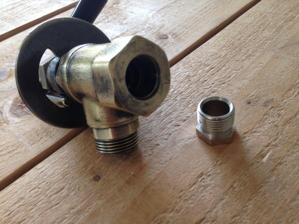

Wat ik nog kan doen, is testen of de radiator verstopt is. Mijn idee zou dan zijn;
Voetventiel dichtzetten, toevoer open. Kijken of het dan gevuld wordt tot aan de ontluchtingskraantje. Zou dit werken om te checken of die verstopt zit?
UPDATE:
Testje gedaan;
- Kraan + voetventiel dichtgedaan, laatste beetje ontlucht.
- Kraan open gedraaid, luchtventiel open.
resultaat; geen sissend geluid, geen water.
kan ik hieruit concluderen dat 'ergens' de toevoer 100% zeker verstopt zit?
En dan de kracht die eerst op zat, de kracht was van de afvoer?
Ok meer kans dus dan een verstopping in de leiding? Dan ga ik het systeem weer leeg laten lopen, om de kraan uit elkaar te halen te controleren of deze werkt!
Richtiger1 schreef:
Ik heb ze zelf niet geplaatst. Deze zaten er al - wat wel kan, is dat tijdens het verwisselen van de buizen (toe en afvoer) met de pijpen iets gebeurd is waardoor er misschien iets afgesloten is, maar dan zou er toch geen enorme druk staan op de buizen boven?
Nee, dat is geen juiste conclusie. De aftakking kan afgesloten zijn doordat de pijpen naar elkaar toe zijn geschoven. Dan is de doorvoer naar de rest van het systeem zelfs beter.

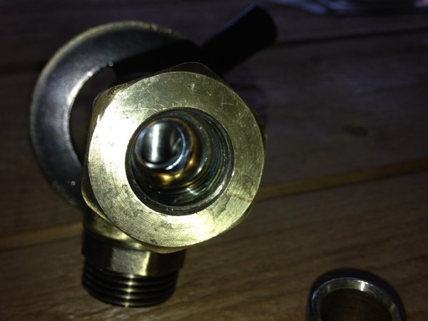

We zijn weer iets verder: de kraan er af gehaald, en bleek de knop inderdaad een kwart slag gedraaid. Dat verklaart dat er geen water in kwam vanuit de juiste kant.
Gezien de kraan er nu af is; is de ingang van de kraan ook conisch dicht of moet hier een knelring omheen? Dit laatste had ik namelijk op advies.
Alvast bedankt.
Ja, daar moet een knelring tussen. Dus het hele probleem is opgelost door de handel van de kraan te verdraaien?
Gelukt!
Het was inderdaad een kwestie van een verkeerd omgedraaide radiatorknop. Deze hersteld, de toe en afvoer weer gezet naar originele situatie en ik zit er warmpjes bij!
Soms is de oplossing makkelijker dan je zou verwachten.
Iedereen enorm bedankt voor het meedenken!
Richard
