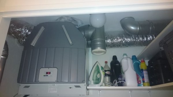

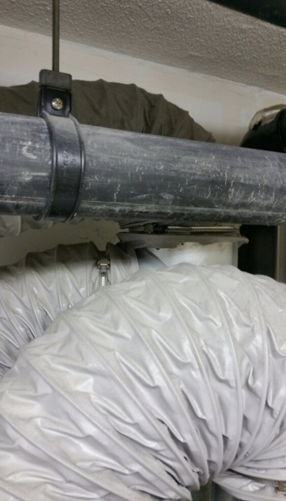

De 180 mm buis die wordt aangegeven is om de luchthoeveelheden te halen die opgegeven zijn, bij 150 mm is de totale weerstand meer en de hoeveelheid lucht dus minder waarbij de snelheid van de lucht dan weer hoger ligt waardoor dit weer meer lawaai kan geven, maar de bochten uitgevoerd in flex zou ik als eerste vervangen ivm weerstand/lawaai dan de hele handel laten onderhouden en inregelen
Flex vervangen ga ik zeker proberen: even kijken hoe ik het er tussen kan krijgen (zit nogal dicht op elkaar). De verkorte bochten heb ik al gevonden op het internet.

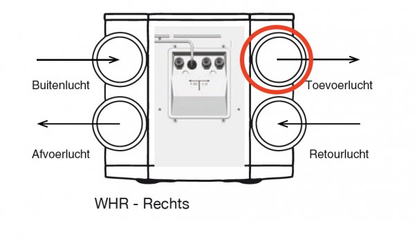

Moet degene die naar het dakdoorvoer gaat op het T-stuk ook vast zijn?
Verder wil ik ook een flexibele demper op de aanvoer en afvoer plaatsen. Waarom mogen deze wel flexibel zijn? Zijn deze dan wel glad genoeg van binnen?
Kan ik dit ook aanpassen na het onderhoud en afstellen of moet dat afstellen dan weer opnieuw gebeuren?
Ik zal deze dempende slang geheel recht trekken.
Heb het een en ander uitgezocht: de verkorte bochten zouden net moeten passen.
Naar het dakdoorvoer zal me misschien niet lukken zonder flexibel.
Ik vergis me denk ik toch: Hij gaat via een T-splitsing naar de unit en naar buiten door het dak. En naar buiten door het dak bedoel ik.

Daar hoort dus officieel ook een demper op.
Oeps dat wordt haast onmogelijk. Deze moet nl wel met een bocht lopen. Of eerst met vaste bocht en dan een recht demperslang. Maar die wordt maar 1 paar cm.
Dat is nu juist het meest belangrijke stuk. De inblaas richting slaapvertrekken.

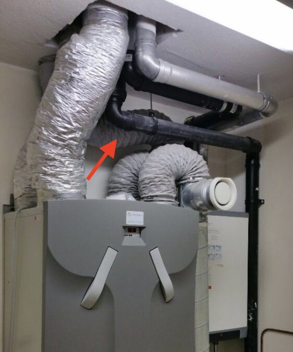

Ik heb eenzelfde probleem gehad in mijn woning. De bouwer had ook geen rekening gehouden met de plaatsing van geluidsdempers. Dat kwam wel meer voor toen de wtw systemen net op de markt kwamen. Hetzelfde geldt voor te krappe kanalen.

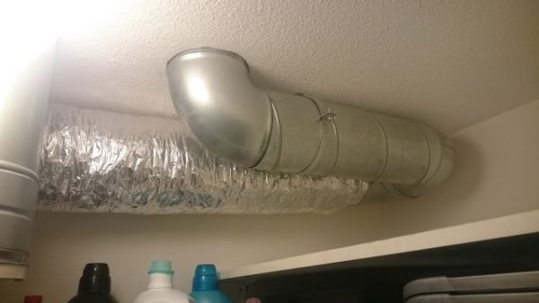

Ik heb het uiteindelijk opgelost door een akoestische slang langs het plafond te plaatsen. De enige mogelijkheid gezien de beschikbare ruimte.
Voor de aan- en afvoerkanalen naar buiten toe moet je er overigens rekening mee houden dat deze geïsoleerd moeten zijn. Anders krijg je condensproblemen.
Je zou er bijvoorbeeld voor kunnen kiezen om de unit iets te laten zakken. Dan kun je een stuk akoestische slang verticaal omhoog toepassen, bij het plafond eventueel een gladde bocht en dan nog een stuk akoestische slang naar de aansluiting op het instortkanaal.

Als ik het goed zie op je foto's heb je dus een omleiding gemaakt om de lengte van de slang te kunnen halen?

De lengte van 1 meter is niet heilig voor een akoestische slang. Een langere lengte geeft meer geluiddemping en als de slang korter wordt is de geluiddemping minder.
Ik heb in mijn situatie inderdaad een soort van omleiding gemaakt en dat is vooral om een langere slang te kunnen plaatsen en er ook voor te zorgen dat de slang recht loopt. Daardoor is de demping veel beter dan met een korte slang in een bocht.
Voor mij is het nu heel acceptabel.
