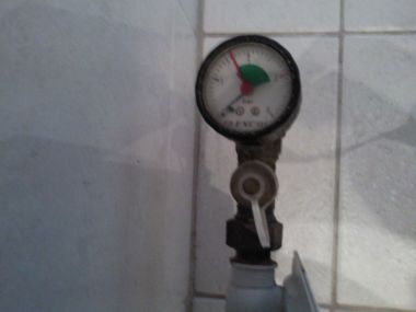

De radiator in badkamer is hetzelfde alleen deze heeft onder bij de leiding een meter met aanduiding van "bar"erop.
De rode pijl wijst op 1.5
De zwarte pijl staat op 0 (geen enkel idee wat dit inhoud)

Dan 2 foto's van de bar-meter aan de radiator onder in de badkamer:

Als die wijzer op 0 staat betekend het dat er te weinig water op het systeem zit, en er zal ook wel ergens een pomp zitten waarvan de stekker in het stopcontact moet.

Je verwarming lijkt me een moederhaard, deze zal ook je radiatoren moeten verwarmen maar gezien de waterdruk in je radiatoren 0 is moet je deze bijvullen. De rode pijl geeft de gewenste waterdruk in de installatie aan. Je moet de waterdruk in je radiatoren dus verhogen tot 1,5 bar.
Er zal bij de moederhaard ws. idd een stekker zitten die vervolgens het water rondpompt door de radiatoren. Je moet daar dus even zoeken of je een stekker kan vinden, maar voordat je deze evt. inplugt zou ik het de radiatoren even tot 1,5 bar bijvullen.

Nu is mijn buurman net al langs geweest en die verteld me ook dat het water moet worden bijgevuld. Ik snap alleen niet goed waar dan... bij die drukmeter zit geen aansluiting voor een wasmachineslang op aan te sluiten. Wel zit aan de onderkant draad aan de binnenzijde. Is dit dan de plek om bij te vullen of kijk ik dan verkeerd. En heb ik daar dan een andere slang voor nodig ofzo.

Het lijkt erop dat links naast de drukmeter een vulpunt zit (met dat witte plastic bandje).
Om een slang aan te sluiten kun je de douchekraan gebruiken: douche-slang er af, koppelstukje voor tuinslangen er op draaien en je kunt er zo een vulslang op aansluiten.
Helaas is dat niet het vulpunt. De schroefdraad die daar zit is te klein en ik was net bij de bouwmarkt en er is geen verloop te krijgen. Dus dat kan dan ook geen vulpunt zijn. Ze zeiden me dat dat een punt is wat met ontluchting te maken heeft ofzo.
Helemaal rechts zit een zwarte knop, als ik daar aan draai loopt water weg aan de onderkant bij het punt waar binnenschroefdraad zit.

Aan die zwarte knop mag je eigenlijk niet komen, dat is het overstortventiel ofwel, als de druk in de leidingen hoger wordt dan 3 bar, laat hij wat water eruit...., en met een beetje pech kan weleens blijven lekker nu.
voor zo'n verloopje om bij te vullen moet je eigenlijk naar een speciaalzaak voor verwarming, want dat is geen allerdaagse schroefdraad die je in de bouwmarkt kan kopen naar mijn weten.

Mocht ook dat moeilijk, moeilijk, moeilijk zijn, hier uw foto met daarop aangegeven het vulpunt en de overstort. U heeft rond 17:08 de overstort gebruikt. Het vulpunt is aangegeven.
Het vulpunt moet u gebruiken. Het dopje moet er af kunnen, als de druk nu 0 is kan dit zeker geen kwaad (wel een doek of dweil bij de hand houden), op de schroefdraad past vast en zeker een standaard slang schroefdraad.
Er zit ook een kraan in dit deel, hoe en waar kan ik aan de foto niet zien. Uw buurman misschien?
Een slang helemaal vullen met water, dan er op schroeven, kraan van het vulpunt en van de waterkraan open, en vullen tot 1 - 1,5 bar. Kranen weer dicht, slang er af.
En als je het dan toch zelf en eventueel met hulp wil doen vergeet dan niet tijdens en na het vullen te ontluchten.
Kleine kraantjes bovenop of op het einde van de radiatoren en op het hoogste punt van de installatie.(speciaal sleuteltje)
Ergens in de installatie moet ook een rood drukvat zitten, dat kan ook stuk zijn.

Probleem is volledig opgelost door iemand hier in de straat die bij een airco bedrijf werkt.
Het klopt dat dat het vulpunt is, maar het klopt niet dat het gewone draad is. Het is veel kleiner dan gewone schroefdraad van vulslangen.
Dit vulpunt hebben we dan ook niet gebruikt.
We hebben onder bij de overstort een verloopstuk in gedraaid waar wel een slang op past. En op deze manier gevuld.
ook moest bij de moederhaard het radiator gedeelte aangezet worden door middel van de knoppen aan de rechterzijde.
:mrgreen: een overstort (zoals de naam al doet vermoeden )is niet de juiste plek om een installatie te vullen . meestal blijft de overtort na zo een actie vaak lekken/druppelen.
dus in de toekomst om ellende te voorkomen , gewoon via de vulkraan vullen , juiste schroefkoppelingl (een 3/8 binnendraad wartel is te verkrijgen bij de meeste ver.winkels of via internet)
