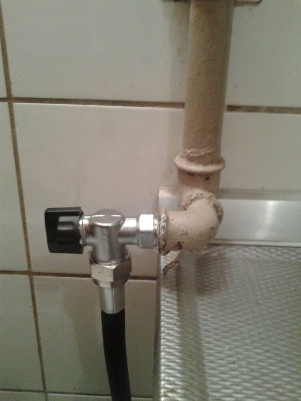

Gaskraan vervangen - hoeveel tape moet ik gebruiken?
De vorige link was andere tape van 0,076 mm dik, die mag niet gebruikt worden voor gas.
De laatste 2 aangegeven zijn beiden voor gas Jan. Allebei 0,1 mm.

Verpakkingsmateriaal blijft aanleiding tot discussie. Zelfs als de hennep discussie niet gevoerd wordt (ik haak alvast af ;) ) is er genoeg over te zeggen.
Alle keurmerken ten spijt, het staat en valt met het aanbrengen. Het aantal wikkelingen is 1 ding, maar hoe strak doe je het, zorg je dat je langzaam naar voren loopt, houd de goede richting aan, ruw eerst het draad op, enz. enz.
We komen er nooit uit denk ik.
Ookal is het spul NASA goedgekeurd, verkeerd aangebracht gaat het gewoon mis.

Gebruik de geschikte tape en probeer te benaderen hoeveel speling er is tussen het draad. Te veel zie je, de tape stroopt op en vormt een kraag achter de verbinding. Je kunt dan altijd de delen losmaken en opnieuw verpakken. 4 a 5 lagen tape niet te veel opgerekt is mijn ervaring voldoende. Als de druk er op staat kun je met een wat afwasmiddel met water zien of de verbinding lekt als de druk er weer op staat.
Van te voren bepalen hoeveel slagen de koppeling kan maken is wel handig. Terug draaien van de verbinding is niet goed. Bij maximaal 7 slagen weet je dat je na zes slagen aandraaien de laatste slag hebt om de koppeling juist af te stellen.
Maak ook gebruik van zoveel mogelijk slagen die de koppeling kan maken.
Je gaf al aan dat je 8 wikkelingen tape kon gebruiken zonder opstropen van de verbinding. dat is dan ook prima. Teflon zwelt niet op zoals hennep met water wel doet.
In jou geval zou minder slagen ook een lekvrije verbinding kunnen opleveren. Als je de verbinding controleert kom je er achter of het werkelijk zo is.
Van afstand is het ook niet echt goed te beoordelen hoeveel speling de verbinding heeft. Als het draad conisch is dan sluit de verbinding zich vanzelf goed op.
Het maken van een verbinding met teflon tape is geen exacte wetenschap maar een kwestie van gevoel en ervaring, kan 25 jaar zijn maar ook 50 jaar. :lol: :wink: De tape fabrikant geeft geen enkele aanwijzing hoeveel tape je moet gebruiken.

Voor en na de klus? Alleen daarna kun je de gemaakte wijziging wel telkens opnieuw verpakken maar als er oud zeer zit wordt het toch soppen. :wink:
Kacheltje daar heb je toch hele mooie gas detectie apparaten voor, die localiseren dan aardig nauwkeurig.
maar uiteraard hoor je ook vooraf af te persen. zo zijn wij het verplicht toch? :lol:

in het verleden meegemaakt dat een klant een kleine gas lekkage had bij een soldering in de keuken, die ik vond na het vervangen van de ketel door het afpersen. is een hele discussie geweest, klant vond dat het kwam door het werken aan de gasleiding.
daarom 2 keer afpersen. als eerste en als laatste handeling :cool:

Joepie het is voor elkaar!!
Boudewijn heeft de nieuwe kraan gemonteerd, ons gasfornuis vakkundig aangesloten en alles voor en na de klus afgeperst (en goed bevonden) :D
Heel goed voor mijn gemoedsrust, want ik zag allemaal beren op de weg. Enfin dat is de aard van het beestje.
Dankjewel Boudewijn voor de hulp, fijn dat er nog mensen zijn die een ander graag helpen!
En natuurlijk iedereen die hier advies heeft gegeven ook hartelijk dank!
En dat met meer dan 3 wikkelingen :lol:
Maar uiteraard probeer ik de mensen te helpen, en jij ook bedankt. De koffie was in ieder geval goed :lol:
