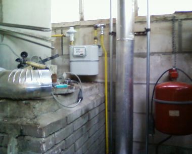

Gasdrukverlager nodig, gasdruk te hoog? (extra cv aansl.)
Gastechnisch dient de gasinstallatie voorzien te zijn van een B-klep,
deze zit absoluut niet in geen enkele cv-ketel, dus dient deze wel
geplaatst te worden.
Gelukkig is er een gecombineerde gehaald dus dat gaat goed :wink:
Heb je wel gelezen wat de functie van een b klep is?
Een hr ketel heeft een vlambeveiliging, dus heb je geen b klep nodig voor dat toestel. in een huisinstallatie in het algemeen wel natuurlijk.
Ja, ik weet echt wel wat de functie van een B-klep is,
maar het is keuringstechnisch heel simpel, er hoort een B-klep
in iedere gasinstallatie te zitten, zit deze er niet in, dan is het gewoon afkeur.
En dan zou het jammer zijn dat er hier geadviseerd word om het niet te
plaatsen....dan krijgt de TS dus een afkeur over zijn installatie, terwijl hij
nu nog makkelijk alles kan aanpassen.
Ondanks dat er tegenwoordig in alle cv-toestellen een vlambeveiliging zit,
het blijft nog steeds een keuringseis :wink:

Euhh hallo Jongens . . .
Deze discussie word voor de "gewone" man toch wat moelijker te volgen.
De tussenmeter (een G4, geen G6) is geen officiele meter. Worden geen facturen aan verbonden ofzo, is puur ter kennisgeving.
Dus dat aanvragen zal ook wel meevallen.
En er zit een gecombineerde klep op.
Drukverlager met klep.
Ik draai inmiddels. Water word warm, maar heb nog wel een storing.
Om het een beetje overzichtelijk te houden stel ik voor dat ik voor deze storing ff een nieuw topic open.
Even een linkje daarnaartoe:
Groen en rood storingslampje brandt op Radson ER200 Electron
Nog even een plaatje van de meter die nu geïnstalleerd is:
Let niet op de rommel, moet nog een beetje opruimen.
