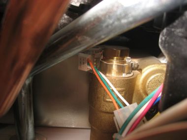

Mijn Remeha Avanta toont code 8 (niet error code 8).
Nu heb ik in dit topic: https://www.klusidee.nl/Forum/topic/remeha-avanta-code-8.52347/ het probleem terug gevonden. Bij mij is het inderdaad zo dat zodra ik warmwater uit zet in het "menu" dan springt de CV weer aan.
Wellicht is de sensor kapot maar ik zou eerst het advies van PicobelloBV
Flowsensort even losdraaien, schoonspoelen en het probleem is opgelost er zit waarschijnlijk alleen wat vuil tussen,
is een bekend probleem.
willen uitproberen.
Alleen hoe doe ik dat precies? Heeft iemand een paar stappen voor me?
Eerst de druk er af halen? Moet ik het plastic deel met ledje eraf schuiven etc...

Sifon verversen is gelukt, dank!
Ik ben net verhuisd en dus eigenaar geworden van deze cv. Ik moet me inderdaad maar eens verdiepen in onderhoudscontracten e.d. Maar zit nu nog tussen de dozen en het zou mooi zijn weer warm water in combinatie met verwarming te kunnen hebben. Dus houd ik me nog aanbevolen voor instructies voor het schoonspoelen van de flowsensor.
Gelukt!
  • Afsluiten kraan (druk van de ketel).
    Stekkertje van sensor los maken.
    Plastic "ring" met led omhoog er af schuiven.
    Sensor los draaien met sleutel 18.
    Afspoelen.
Resultaat warm water en verwarming!
