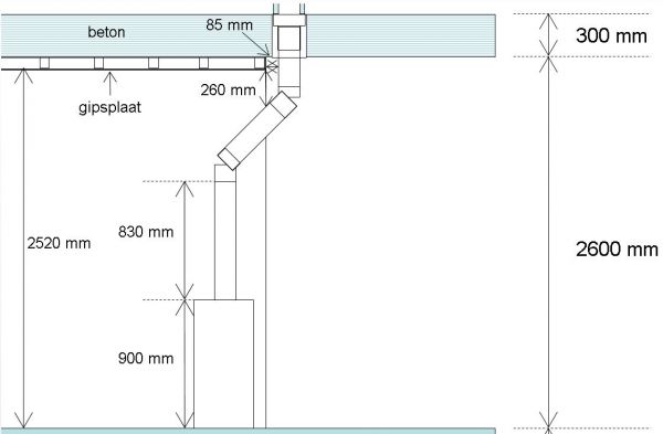

Ik wil een houtkachel plaatsen waarbij de enkelwandige pijp op de begane grond in de buurt komt van een verlaagd plafond van houten balken met gipsplaat (12mm).
op bijgevoegde tekening is de situatie te zien. Op het kortste punt is de pijp verticaal gezien 260 mm verwijderd van het verlaagd plafond van gipsplaat. Daar waar de enkelwandige pijp verticaal de betonnen vloer ingaat is de afstand tot het verlaagd plafond horizontaal gezien slechts 8,5 cm. Bovendien geldt daar dat het aan de zijkant niet is afgetimmerd met gipsplaat maar met een strook multiplex.
Ik denk dat het verstandig is om een gedeelte van het verlaagde gipsplafond en de strook multiplex te vervangen en door brandwerende plaat. Bijvoorbeeld Promatec H of 100 met dikte 12mm.
Vragen:
1) denken jullie dat het inderdaad verstandig is om gipsplaat en/of multiplex te vervangen door een brandwerende plaat/
2) is promatec daarvoor het best geschikt of zijn er alternatieven?
Bij voorbaat dank voor de antwoorden.
