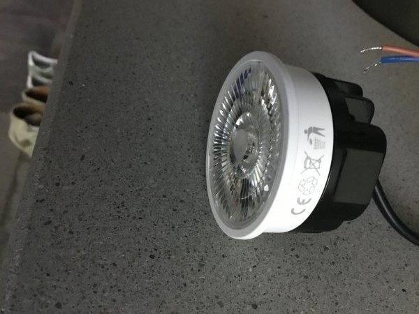

Ik heb verschillende led spots (GU 10 fitting) geplaatst thuis en bij deze fittingen zit een aarde draad. Deze heb ik op de spot aangesloten.
Nu heb ik in een verlaagd plafond in het toilet onvoldoende ruimte voor een een GU 10 fitting. Na enig zoeken heb ik een led lamp gevonden waarbij je geen fitting nodig hebt. Uit het led lamp komen een bruine en zwarte draad, maar geen aarde draad.
Sluit ik nu de aarde rechtstreeks op de spot aan of niet?
Als je op je armatuur geen aarde aansluiting hebt, hoef je de aarde in de regel niet aan te sluiten.
In dat geval zit er op zo'n armatuur dan ook uitwendig geen metalen delen die onder spanning kunnen komen te staan bij een fout.
Op de 1e foto zie je links op de armatuur een schroefje, daar heb ik bij de andere spots de aarde op aangesloten (volgens de handleiding).
Zou ik nu bij dit lampje dat geen aarde heeft. De aarde van de ymvk kabel rechtstreeks op de spot aansluiten?
Bij de spots met metalen delen heb je er juist aan gedaan om deze te aarden.
Bij die zwart/witte spot kan ik geen metalen delen ontdekken.
Hier gewoon de aardedraad van je YMVK kabel intact laten en er een lasklem op drukken (afdoppen), niet aansluiten dus.
Mocht je in de toekomst de aarde nodig hebben, heb je deze in ieder geval.
