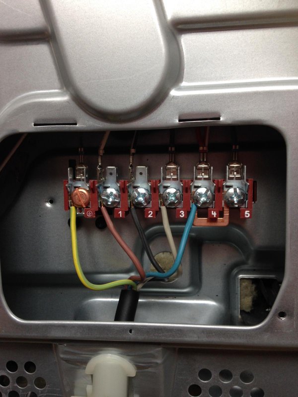

Elektrische kookplaat wordt veel te warm om stand 1
In het oude huis heeft een bedrijf de bekabeling aangesloten, tegelijkertijd met de groep in de muurkast erbij en nu hebben we dus met deze bekabeling in het nieuwe huis de echte 3fasen en hier is hete fout gegaan.

Vandaag alles netjes aangesloten. helaas wordt het steeds te warm, is blijvend beschadigd. de pitten gaan niet aan en uit om de warmte te reguleren maar blijven gloeiend rood. een pit blijft wel goed.

Just checking: je bent er wel zeker van dat het nu goed is aangesloten? Een paar foto's scheppen misschien duidelijkheid.
Met de uitleg die je hier gegeven is hebben meerdere mensen, waaronder ikzelf, aangenomen dat de contactdoos goed is aangesloten en dat de coderingen die hier met stift op staan geschreven daadwerkelijk kloppen. Mogelijk zit daar nog de laatste variabele..
Een toestel wat dergelijke mankementen vertoont ondanks juiste bedrading zou ik niet meer met een gerust hart aan het net gekoppeld laten zitten, laat staan gebruiken.
nu zijn de kabels zo aangesloten.
