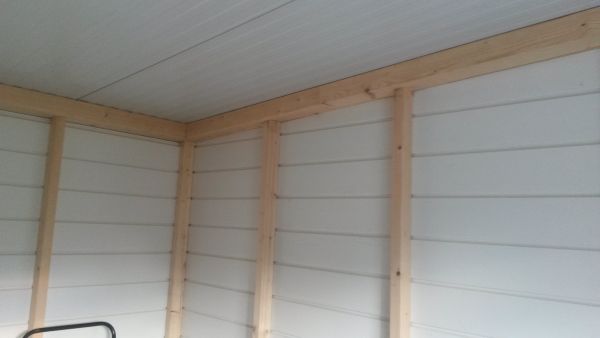

Beste klussers,
Ik heb een tijdje geleden een kunststof tuinhuis laten plaatsen:
Nu is het zover dat er afgetimmerd moet worden. Daarnaast ligt er alleen een grondkabel naar het tuinhuis en moet de rest nog aangelegd worden.
Ik post een bericht op dit forum, omdat ik geen die-hard klusser ben. Ik pak alles aan, Google er vrolijk op los en kom er meestal wel uit. Ik ben een perfectionist, dus doe er liever 3x zo lang over, als het maar goed is.
Ik zou het dan ook waarderen als iemand eens mee zou kunnen kijken naar wat ik van plan ben.
Dit zijn enkele detailfoto's van de binnenkant:
1.Aftimmeren
Ik kan boren in het kunststof, maar zwaardere zaken kunnen alleen in de onderkant van de kunststof planken. Het heeft dus mijn voorkeur om de boel af te timmeren.
Het dak heeft een afschot naar de achterkant (dakgoot).
2. Elektra
Ik heb in mijn vorige schuur verlichting aangelegd. Dit was op een harde muur, dus met pvc-buizen.
Ik heb nu een grondkabel die in het tuinhuis uit komt.
Ik wil enkele stopcontacten en 2 dubbele (kleine) TL's ophangen.
3. Isoleren
Omdat de binnenkant toch afgetimmerd wordt, kan ik er misschien net zo goed gelijk isolatie achter doen.
Vragen
- Wat voor een platen gebruik ik voor het aftimmeren?
- Kun je deze ergens laten zagen, ook met de schuine bovenkant?
- Neem ik het dak mee? Ik kan boren in de dakplaat, maar misschien is aftimmeren beter?
- Blijf ik een stukje boven de tegels met de wandplaten?
- Gebruik ik PVC-buizen, ook als ze achter de platen komen?
Excuus dat ik bij een eerste post al zoveel vragen zet. Elke tip wordt gewaardeerd!
Bij voorbaat dank voor uw reactie.
