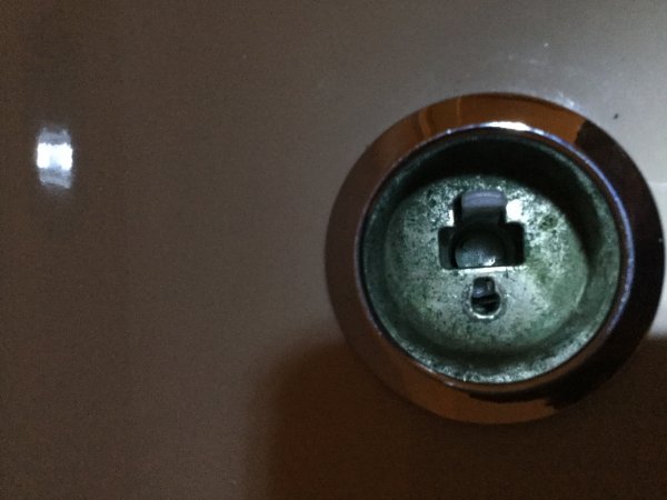

Dringend AUB wc
Ben bezig om het membraan te veranderen van een wc blok
De twee drukknoppen zijn verwijderd maar volgens de video zou ik Nuon het midden een schroef moeten losdraaien
Maar bij mij is die schroef een glad stuk?
Hoe kan ik nu verder op dit deksel er af te krijgen?
Dank bij voorbaat,
Jean Pierre
En als je dat pinnetje naar beneden drukt en dan het geheel probeert los te draaien?
(tis maar een gok, ik heb verder geen idee)
Dat maakt niet uit voor het vervangen van de membraan.
Maak een paar foto's hoe het zit, demonteer het membraan en neem hem mee naar de winkel voor een nieuwe.
Ronny vraagde : Wat was het probleem, behalve het losmaken?
Dan heb ik de link doorgestuurd.
Uiteindelijk het geheel vervangen waar het membraan in zit.
Alles werkt 100%
Allen bedankt.
