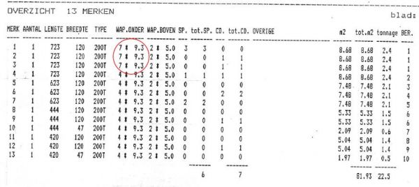

Tekening 1 is zeer waarschijnlijk de bouwkundige bestektekening, tekening 2 is zeer waarschijnlijk de productie tekening van de vloer.
Zoals ik het zie kan die hele 1.2 m gewoon weg. De tekening van het legplan van de vloer laat dat vrij duidelijk zien wat er waar afgedragen word.

Ik heb offertes aangevraagd bij enkele constructeurs. De meeste vragen naar de originele constructieberekeningen. Ik heb weer met de gemeente gebeld en er blijkt toch nog meer info in het dossier te zitten dan eerder aangegeven.
Op de Dropbox is nu een PDF toegevoegd met een uitgebreidere versie van de tekening met plafondplaten en met de originele constructieberekeningen. Geeft dit uitsluitsel?
De tekening van de vloer is dus leidend. Die andere constructietekening klopt niet. Platen 1 t/m 3 hebben meer onderwapening dan 4 t/m 7. Dus deze platen zijn berekend op een grotere overspanning.
Plaat 4 ligt voldoende op de dragende muur, dus dat kleine stukje kan zonder problemen weg. Zoals gezegd wel voor het slopen eerst even onder druk zetten met een stempel.
