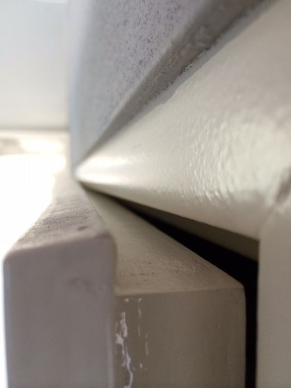

Beste forumleden,
In de woonkamer heb ik een inbouwkast die er door de vorige bewoners achteraf is ingebouwd.
De deur gaat voor geen meter meer dicht.
Inboorpaumelles al getracht te vervangen, maar geen resultaat.
Deur inkorten is een makkelijke optie, maar daar zit het eigenlijke probleem niet.
Van de week viel me ineens op dat het kozijn is weggezakt.
Iemand tips hoe dit op te lossen?
Deur even wegnemen,
klemmen in kozijn licht losdraaien
Kozijn omhoogduwen
Klemmen vastdraaien
onderzijde ondersteunen met spietjes, uitvulplaatjes oid.
deur weer afhangen.
