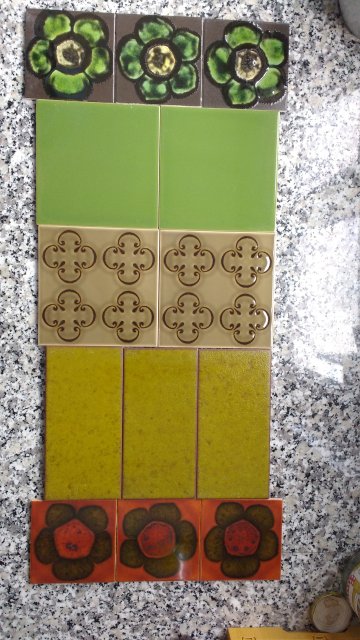

Voor de achterwand van een hangend toilet willen we verschillende soorten tegels gaan gebruiken.
Retro in horizontale banen.
Op de foto het assortiment totnutoe.
De rechthoekige groene zijn echter 3mm dikker dan de vierkantige vriendjes. Zullen misschien bedoelt zijn als vloertegel.
Kunnen we die 3mm weg smokkelen met lijm? Of is het mogelijk om die afstand uit te vullen met stroken plaat materiaal? Het wandje zelf wil ik van 18mm watervast verlijmd multiplex maken. De uitvulstroken zouden daar op geschroefd kunnen worden. Ik ken de roze/grijze XPS bouwplaten. Dunner dan 4mm vind ik echter niet.
Wél XPS platen van 3mm als ondervloer. Hetzelfde materiaal, dus misschien ook geschikt?
(achter de pot gaan we natuurlijk tegels van dezelfde dikte gebruiken om problemen te voorkomen)
