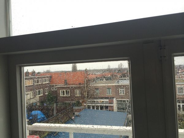

Ik ben sinds een week of 3 in mijn nieuwe woning ingetrokken, welke net volledig is gerenoveerd. Ik loop echter tegen een lekkend deurkozijn aan. Het gaat om openslaande deuren naar het balkon/dakterras. Het water van de regen maakt een bepaalde weg en komt aan de bovenkant van het kozijn boven de deur te hangen. Als ik de deuren open doe zie ik de druppels hangen. Bij harde wind op het deurkozijn druppelt het vrij snel naar binnen. Ik heb een aantal foto's bijgevoegd.
Hieronder het deurkozijn waar het om gaat:
Iets dichterbij:
Deurkozijn staat open (dit is de bovenkant van het niet bewegende deel), de druppels hangen daar. Bij deze foto was het al gestopt met regenen, maar normaal hangen de druppels ook dieper naar binnen.
De buitenkant, waarbij ook te zien is dat de druppel een weg naar binnen maakt.
Het kozijn gesloten.
Wat kan ik hier nu aan doen? Overigens tocht het ook nog wel naar binnen bij harde wind en zit er nog geen tochtstrip in het kozijn. Dit is echter gemakkelijk te verhelpen met een tochtstrip, maar ik wil eerst het lekkage probleem opgelost hebben.
Druiplip aan het kozijn? Zo niet dan loopt het water horizontaal naar de deur. Foto 4.
