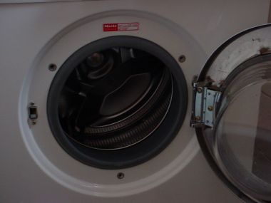

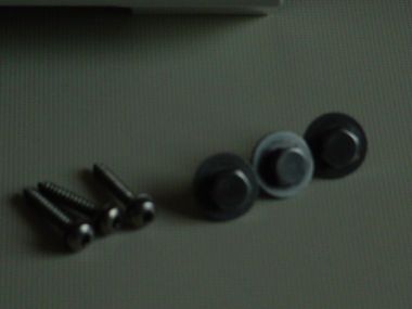

Bij wasopening 3 boutjes los draaien (M10)

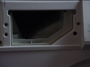

Zeepbakje verwijderen daarachter 3 schroefjes (torx T20)

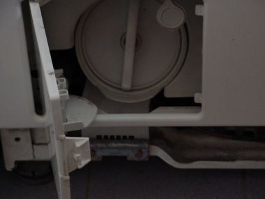

Klepje linksonder open met geel spateltje die aan binnenkant van zeepbakje geklemd zit, gaat linksom open.
Dan het tuutje van de afvoer pomp losmaken , zit geklemd.
De deur zit in principe al los , alleen het klemmetje linksonder die de deur nog vasthoud naar beneden duwen en tegelijkertijd de deur een beetje oplichten om het losgaan wat te vergemakkelijken.
Nu kan je het voorfront openen. (scharniert rechtsom)
Gelijk maar de plastic afdekstrip onder de deur ook maar weghalen.
De schroeven links en rechts onder plastic dopjes.
Die dopjes met plamuur mes makkelijk los zonder beschadiging.

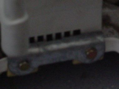

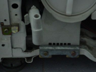

De linker demper bevestigen is wat lastiger aangezien de afvoerpomp in de weg zit.
Deze moet losgemaakt worden door de 2 boutjes (M7) te verwijderen en de plastic kap die voor de opening aan de bovenkant zit, ook even losklikken (achterkant)
Nu kan je de afvoerpomp oplichten en wat opzij duwen zodat je bij de onderste bout kan komen.

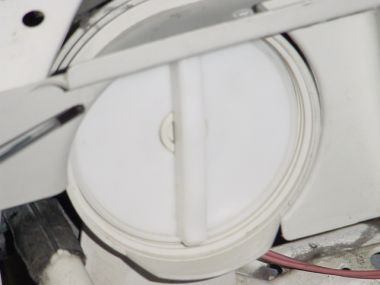

Gelijk maar het filter gereinigd ( 2 slagen losdraaien tot er water uit het tuitje komt, wel bakje eronder doen) dan helemaal uitdraaien en uitnemen.
De opening controleren op eventueel knopen e.d.
