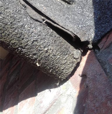

Dakrand verrot - welk materiaal gebruiken?
Deze dakplaat is aan de onderkant verrot:
(Ik heb dit allemaal losgestoken nadat ik constateerde dat de verf losliet.)
Dat komt -lijkt mij- door deze slordige/losgelaten bitumenlaag in de aansluiting op de schoorsteen:
De halfronde lat op de kopse kant is nog het meest verrot en lijkt een waterbrug te hebben gevormd:
De bovenste plaat lijkt nauwelijks aangedaan:
Nadat ik de kopse lat eraf heb gehaald heb ik beide platen in het vooraanzicht gefotografeerd. Dit is wat verder van de schoorsteen, waar de onderste plaat nog intact is. De bovenste plaat lijkt hier juist slechter, maar dat is op de plek waar de schroeven van de kopse lat erin zaten:
Wie weet van welke materialen deze platen zijn gemaakt?
En hoe ik dit het beste kan vervangen?
Het huis is gebouwd in 2005 en ik kan nog niet achterhalen hoe de constructie van de platen is. Beide platen lijken spaanplaten, en omdat de bovenste dikker is lijkt mij dit het dragende deel. De onderste voor de vochtwering? Ze zijn aan elkaar geschroefd van bovenaf.
Ik zou de onderste plaat wel los willen maken. Die moet ik dan voorzichtig doorzagen vanaf het gele boeideel eronder. En een even groot stuk er weer onder schroeven. Anders moet ik veel meer open gaan breken?
Ik mis zo lijkt het voor mij een loodslabbe in de muur boven de kraallat, zie foto 2. Het lood moet de aansluiting muur kraallat waterdicht maken.
Maak eens wat fotos verder af genomen.
Dit zit er wel. Deze foto is genomen voordat ik de slabbe omhoog heb gevouwen en het bitumen verwijderd. En nadat ik het losse cement uit de voeg heb gehaald, dat er al min of meer uit viel.
Heb toch het idee dat het water van het dak via de kier die tussen de kraallat en de muur zit bij het dakbeschot kan komen.
Ik ook. De kraallat zat gewoon tegen de schoorsteen, zonder bitumen ertussen, aan de zijkant. Door de losse flap kwam er ook nog eens vocht tussen 2 bitumenlagen te zitten, wat afliep naar die zijkant.
Dus ik maak wel een nieuwe kraallat en zal niet dezelfde fout maken.
Zal ik gewoon de onderplaat eruit zagen met de worxsaw langs het gele boeideel? Vervolgens checken of de bovenste plaat helemaal intact is, en dan een nieuwe onderplaat er onder?
Mijn enige twijfel hierin is dat de platen dieper verzonken zitten, wat zorgt voor stevigheid. Maar als mijn vermoeden juist is dat de bovenste plaat voor de stevigheid zorgt, dan maakt het niet uit.
Van welk materiaal is die onderplaat? Vochtwerende spaanplaat? Ik heb er (nog) geen groene kleur op ontdekt. Ook geen grondverf trouwens, slechts een dun laagje RAL 7016 (antraciet). Af fabriek misschien?
Bitumen zitten op de bovenste plaat. De onderste plaat kijk je van onderen tegenaan en heb ik stukken uitgestoken.
Eigenlijk kan ik beter gewoon vragen welk materiaal ik moet gebruiken voor de onderkant van de overstekende, donkergrijze dakrand.
Zorg dat (houtachtige) plaatmaterialen in de gevel ventilerend worden aangebracht, en dat alle randen met een radius van minimaal 3 mm worden afgerond voordat je ze aanbrengt. Tevens kopse kanten voorzien van een randsealer.
