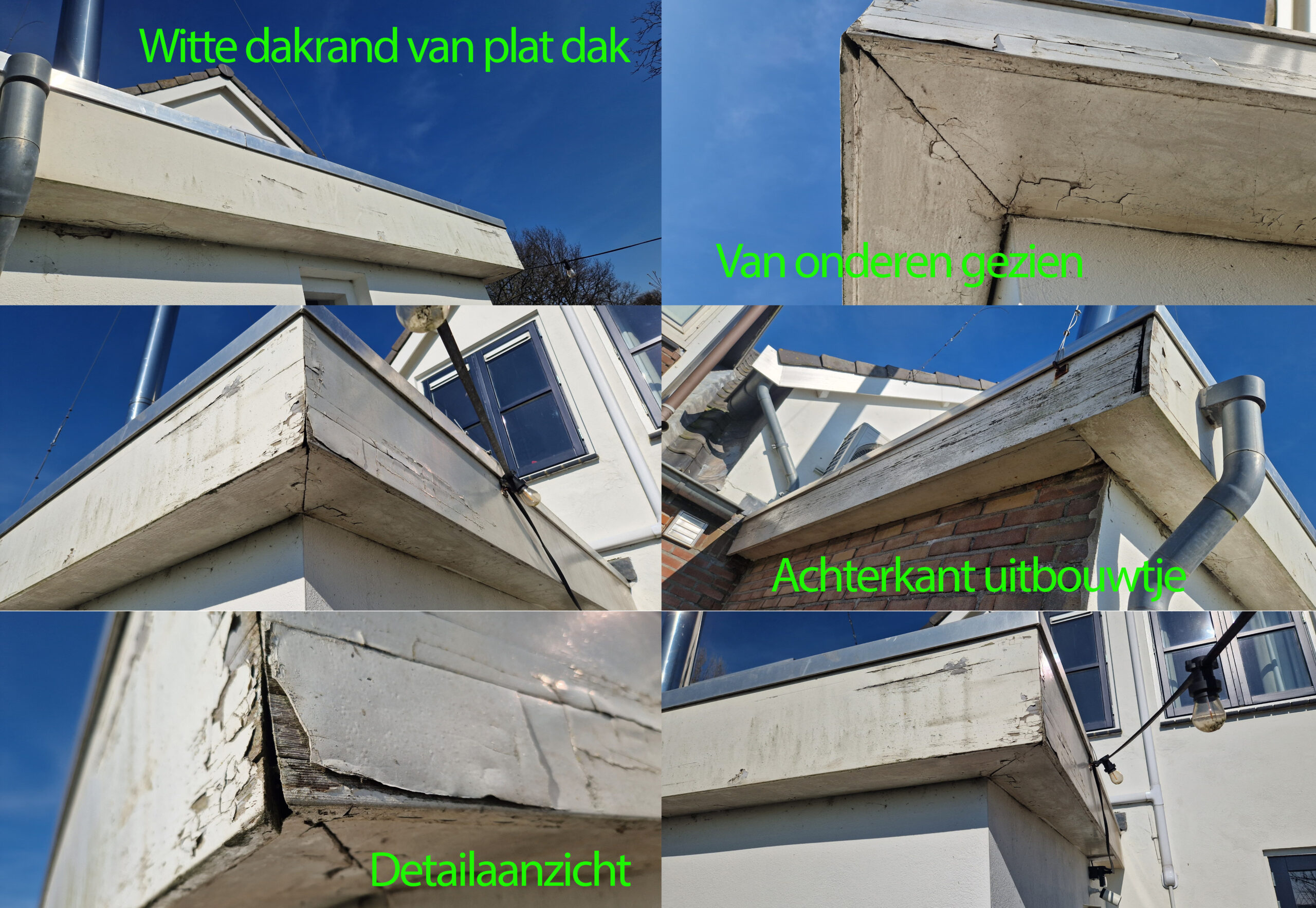

Ons onlangs gekochte huisje heeft een klein uitbouwtje (waar de cv-ketel en de wasmachine staan). Nou zien de randen van het dak van dat uitbouwtje er niet heel netjes meer uit. Ik zou dit willen aanpakken. Zelf, indien mogelijk en het een klus blijkt die ik zelf kan.
Het lijkt een soort glad, wit plaatmateriaal (HPL? of toch (geverfd) hout?) en als ik de versleten plekken bekijk van dichtbij lijkt het hout met een dun glad wit laagje erover. Ik vermoed dat je je dit niet schildert? En dat ik het plaatmateriaal dus zou moeten vervangen? Vraag is hoe ik dit grofweg zou moeten aanpakken en waar rekening mee te houden.
Door de Hoge resolutie foto's lijkt het enorm, maar in werkelijkheid, als je er voor staat, valt het veel minder op en is het veel minder erg dan de foto's suggereren. Maar toch wel iets dat ik graag wil aanpakken.
Hoop dat dit een beetje helder is. Alle info/tips zijn welkom.

Kijk bij het openstaande verstek eens naar de kop van de boei?
Zie je laagjes, dan is het plex, anders is het massief hout.
Zo te zien is het multiplex en ook zodanig opgebouwd dat er geen ventilatie mogelijk is.
Je kunt het weer strak krijgen met heel wat werk (schuren, plamuren, gronden en lakken) maar
de basis blijft slecht. Vervangen is alleen mogelijk als je ook de aluminium rand kunt verwijderen.
Die rand zit waarschijnlijk vastgespijkerd aan de boeiboord.
De beste oplossing is het vervangen van het dak incl. boeiboord en dat dan goed ventilerend aanbrengen.
