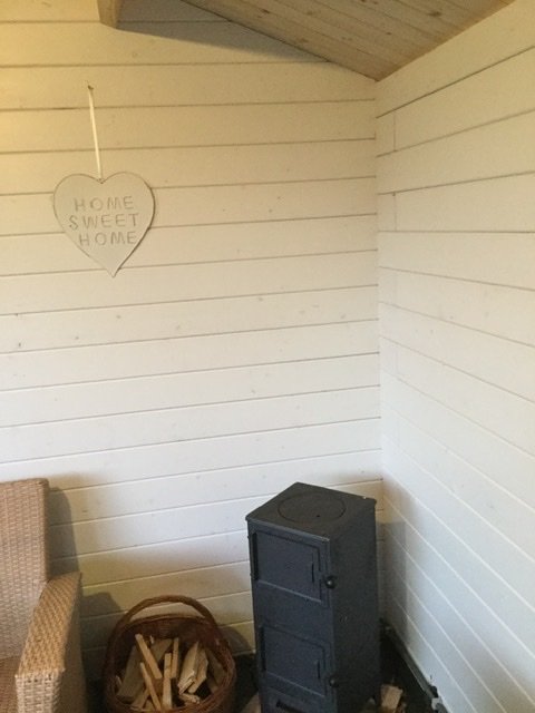

Hoi,
ik wil een dakdoorvoer maken door het shinglesdak van mijn tuinhuis, nu is mijn vraag hoeveel afstand ik moet houden van de (houten) wanden.
ik kan dit nergens vinden namelijk. afhankelijk van de afstand, is het nodig om ook nog een besherming op de wand aan te brengen?
Mijn kachel heeft een afvoer aan de achterzijde, zal dus met een 90 graden bocht gaan werken.
alvast bedankt en groet,
Patrick
De kachel moet aangesloten worden met een dubbelwandige afvoer, dit i.v.m. de houten wanden en plafond.
De afvoer moet tot een bepaalde hoogte gebouwd worden om overlast te voorkomen.
Als er andere gebouwen etc. in de buurt staan moet daar ook rekening mee gehouden worden en soms kan het zijn dat de kachel zoveel overlast veroorzaakt dat u hem niet mag gebruiken.
Er zijn veel voorschriften over het plaatsen van een houtkachel en dat is niet voor niets, waarschijnlijk zijn over een paar jaar de houtkachels vergunningplichtig.
Vraag e.e.a. na bij een kachelsmid om te voorkomen dat er dingen mis gaan.
