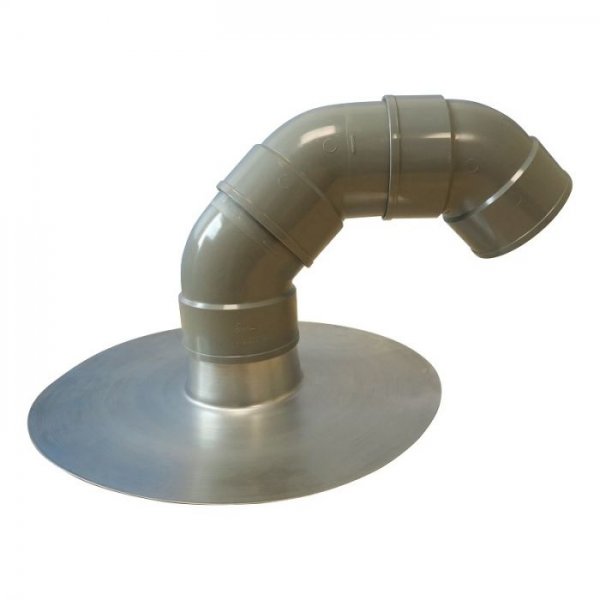

Ik wil een dakdoorvoer maken om een airco leiding van binnen naar het garagedak te brengen.
Nu zit er een PVC dakbedekking op uit 2008.
Nu had ik deze al gevonden:
Maar hier moet natuurlijk nog een stuk dakbedekking op die weer waterdicht gemaakt moet worden aan de hals.
Na wat meer zoeken deze tegengekomen,(van Ubbink Waterproof) wat minder gunstige maat met 135mm maar daar heb ik inmiddels ook wel een verloop voor gevonden:
Hier zit de PVC dakbedekking al aan dus.
Nu de vraag, met welke lijm kan ik deze PVC flap het beste verlijmen met de bestaande dakbedekking.
Bij Werova (de 6855) https://www.werova.nl/wp-content/uploads/Dakdoorvoer-enkelwandig-model-PVC.pdf heb ik hem ook zo gevonden met 125mm doorsnede maar zij leveren niet aan particulieren, en heb ook niets kunnen vinden waar dit wel besteld zou kunnen worden, voor een adresje ben ik ook nog te porren dus.
Bedankt alvast.
Ik weet zo niet met welke lijm ben ik vergeten vroeger wel mee gewerkt.
Maar je hebt ook heel veel verschillende pvc en kunststof dak bedekkingen met verschillende type lijmen.
Maar je kunt de eerste afbeelding ook gebruiken.
Je pakt een stuk kunststof ongewapend en je maakt een cirkel 10 cm breder dan je plakplaat 40 word dan 60 breed..
Als het gat pijp 8 cm is maak je een rond gaatje van 4 cm je leg dit op de plakplaat tuit en je gaat met de föhn het kunststof rond 8 cm warm maken zodat dit soepeler word, nu trek je het kunststof strak om de pijp heen en laat het afkoelen, en daarna de rand af sealen met pasta.
Nu kan je de plakplaat plaatsen op het dak en op de bodem vast föhnen.
