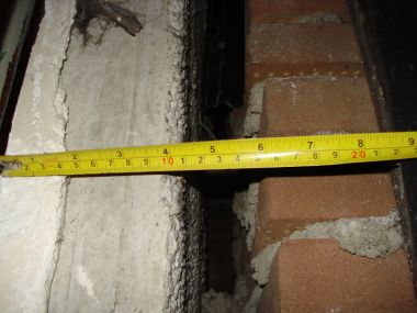

Ik ben bezig mijn huis te renoveren en van alles ligt open.
Zo kan ik nu van uit mijn hal zo de spouw in kijken (beton binnen, baksteen buiten, geen isolatie).
Vlak bij die opening lopen twee 22mm cv leidingen. Nu dacht ik als ik deze nou eens in de spouw plaats en dan weer via de kruipruimte door de vloer laat steken en mijn radiator aan sluit ik kan er nu namelijk goed bij.
Stappen:
1. Schuin naar beneden boren vanaf de eerste verdieping richting spouw door betonnen binnenmuur.
2. Flexibele leiding door gaten leiden naar kruipruimte
3. Gaten boren in vloer begane grond nabij radiator en aansluiten
4. Leidingen voorzien van buisisolatie of tussen wat steenwol klemmen
5. Gaten afdichten, kit?
Is dit een oke plan? Of een bijzonder slecht idee?
Kan op bevriezen is in een spouw zeker aanwezig. In een spouw heb je tocht wat zeer koud kan worden. Ik zou het niet zo doen.
Succes.
De isolatie is dus niet opgewassen tegen de koude tocht, jammer.
Dan heb ik nog de optie ze in te frezen in de muur mits ik daarmee de constructie niet verzwak i.v.m. bewapening en dergelijke.
De beton muur frees heb ik al, stappen zouden dan zijn:
1 frezen zo ver als de frees komt
2 schuin boren naar de eerste verdieping
3 goed meten en schuin boren van de eerste verdieping naar beneden en dan hopen dat het aansluit
4 flexibele buis er door wurmen
De kruipruimte heeft vier ventilatie roostertjes dus ook hier zal luchtstroming zijn maar ik neem aan dat het hier veel minder koud wordt aangezien mijn huidige koud water leidingen ook via de kruipruimte lopen.

Een goed geïsoleerde buis nemen, de tijd dat het gaat vriezen heb jij thuis de verwarming aan, dus bevriest je buis ook niet. Aanvoer 80 graden en retour 60 graden.
Vermits je op 80 graden stookt.
Wat nou als je lt stookt?
Dan is de kans wel degelijk aanwezig.
Zoals voorheen al gezegd niet in de spouw.
Dat is vragen om problemen.
Nooit in de Spouw . Afgezien van laag temp stoken ,hebben we tegenwoordig ook pompen die niet altijd meer draaien he(besparing) stilstaand waterdus- dan een beetje tocht en u bent aan de beurt voor een ramp . Nietdoen dus .
