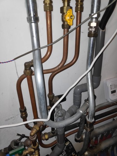

CV bijvullen, hoe?
De waterdruk in onze CV heeft een minimum bereikt, en nu gaat de verwarming niet meer aan. We willen deze bijvullen, maar kunnen nergens een vulpunt ontdekken. Wel kunnen we water afvoeren. Ik kan nergens een slang vinden waarmee we dit kunnen doen.
Kan iemand ons vertellen hoe dit werkt?
Ik zie het op deze foto's niet.
"Wel kunnen we water afvoeren"
Dat doe je dan waarschijnlijk via de overstort. Daar is die niet voor bedoeld.
Wat zit er rechts van de verdeler achter het witte expansievat.
