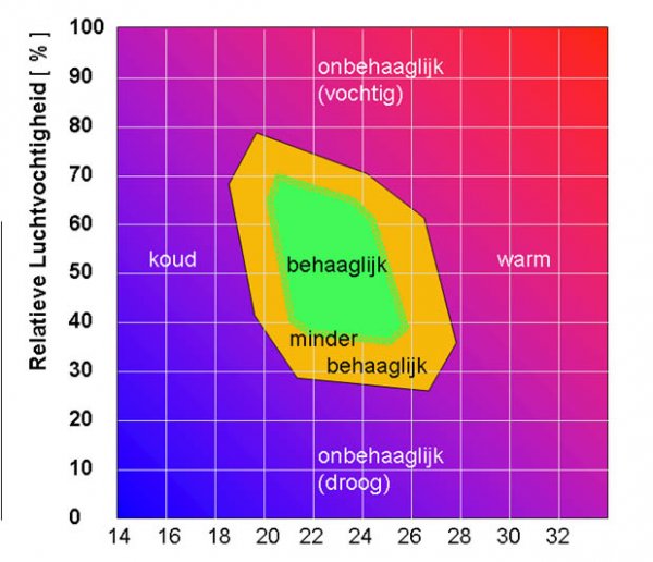

Geeft ook eens te meer aan wat bewonersgedrag kan doen. Onderstaand diagram geeft weer wat de ideale RV is bij een bepaalde temperatuur:
