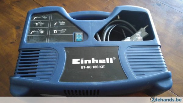

Ik hoop dat jullie mij kunnen helpen.
Heb vorige maand een compressertje gekocht via marktplaats maar ben bang dat ik een beetje ben opgelicht.
Het gaat om een Einhell BT AC 180 hij slaat niet af en als ik lucht wil komt er even iets van druk en dan valt hij meteen weer weg.
al vast bedankt voor jullie hulp.
Zo te zien heeft deze geen drukvat en zal dus "realtime" de druk moet leveren. dit zal waarschijnlijk inhouden dat hij altijd loopt en een lage opbrengst heeft.
maar dit is wat ik zelf denk, dus beter even wachten op meningen van anderen.
De eigenschappen die je noemt horen bij dit type, het is meer een bandenpomp dan een compressor om een luchtpistool op aan te sluiten.
Dus je hebt eigenlijk een prima apparaat gekocht, maar niet het apparaat dat je zocht.
