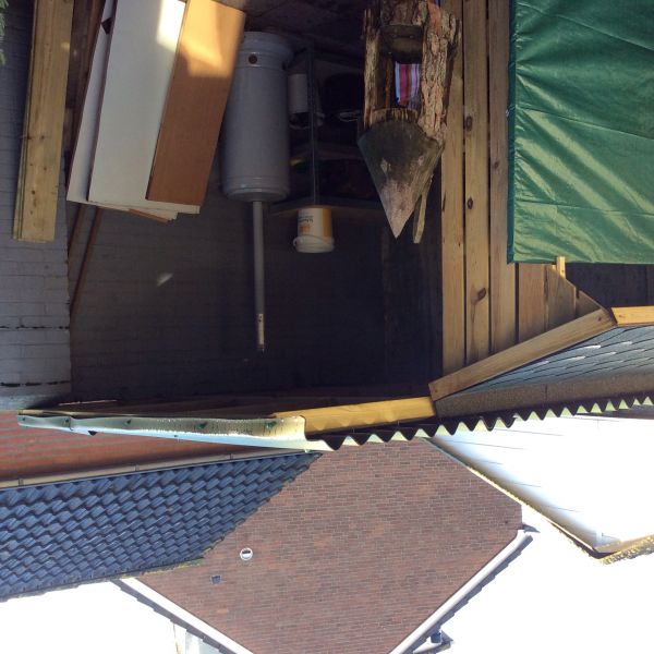

Ik heb van de zomer een afdakje gemaakt in de tuin met bitumen.
Nu er vorst is geweest zitten er allemaal waterdruppels aan de onder kant.
Hoe kan ik dit oplossen?
Mvg,
Rob
Ps, krijg de foto niet normaal toevoegd ,sorry
Zolang het water niet onder de overlap door gebazen wordt voldoet het.
Condens, probeer meer ventilatie onder het dak door te krijgen.
Ik vraag me af of je dit fenomeen met ventilatie kan voorkomen. Maar je kan het allicht proberen.
Even Google gezocht men noemt dit fenomeen ook wel uitstralingsvorst. Oppervlakken kunnen onder bepaalde omstandigheden van het weer bevriezen, ook al is het buiten boven nul. Aan de onderzijde van jouw golfplaten bevriest dan de lucht en zodra dit voorbij is druppelt het.
