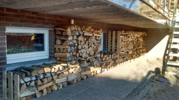

Ik heb een veranda van gewapend beton rondom het huis, waarvan het beton aan de onderkant aan het afbrokkelen is. Op sommige plekken is de bewapening bloot komen te liggen.
De veranda is aan de bovenkant betegeld met keramische tegels. Ik heb vandaag een vochtexpert op bezoek gehad ter beoordeling. Zijn vermoeden is dat er geen waterwerende onderlaag is aangebracht onder de tegels en dat het water via de tegelvoegen doorlekt naar het beton. Dit klinkt aannemelijk want het voegwerk vertoonde inderdaad scheuren. De slechte plekken in het voegwerk heb ik afgelopen zomer hersteld, dus wellicht dat de oorzaak hiermee al voor een deel verholpen is. Ik heb niet de indruk dat het beton echt nat wordt aan de onderkant, maar ik ga dit de komende tijd wel goed in de gaten houden.
Zou het voldoende zijn om de tegels opnieuw te voegen en de betonrot vanaf de onderkant te laten repareren? Of moet de tegelvloer er helemaal uit om de betonreparatie goed te kunnen uitvoeren? De vochtexpert ziet weinig heil in het opnieuw voegen van de tegels. Door de temperatuurverschillen zouden er snel weer nieuwe scheurtjes ontstaan. Zijn voorstel was dan ook om de tegelvloer compleet te vernieuwen. Het is nogal een groot oppervlak (40-50 m2), dus dit wordt nogal een dure reparatie. Is dit echt nodig? Of zijn er makkelijkere, minder ingrijpende oplossingen?
Alle advies is welkom!
Hieronder alvast een foto van de betreffende veranda. Ik ben helaas nog niet in de gelegenheid geweest om goede detailfoto's te maken, dus deze volgen nog!
