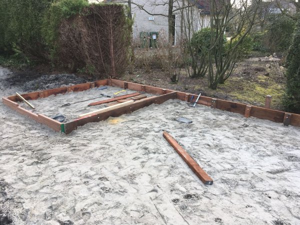

Rechts op de foto komt een staander van Douglashout, 200x200 mm. Ik heb een paalsteun die ik in een zelfgestorte poer wil bevestigen.
Probleem is dat de grond recent is opgebracht en nog niet ingeklonken is.
Ik wil dit oplossen door twee hardhouten palen zo diep mogelijk te slaan en daar de bekisting voor de poer aan vast te maken.
Is dit een idee? Of is een bekisting op een 50x50 tegel beter? En hoe groot moet de poer worden, rekening houdend met een hoek waar soms veel wind staat?
