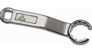

Oude klep met speciaal sleuteltje er uit draaien

Als ik zoek op type nummer krijg deze klep te zien. Wat voor soort "speciale" sleutel heb ik nodig.
Sorry dat ik zo lastig ben, maar ik ben echt een leek op het gebied van cv ketels. Probeer zo veel mogelijk kennis te vergaren door via het internet.
Is dit de juiste sleutel?
Klopt.
Gewoon de 3 wartels los draaien, oude eruit, nieuwe erin, denk eraan om er wel nieuwe 3/4" pakkimg ringen ertussen te doen, alles aandraaien, vullen klaar.
Hier heb je geen speciaal gereedschap voor nodig, een waterpomptang of bako is voldoende.
