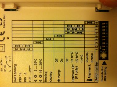

Ik hoop dat iemand mij kan helpen. Wij zitten sinds kort in ons nieuwe huis. Ik heb onze oude thermostaat aangesloten op de bestaande bedrading die er al hing.
Op de ketel zitten de witte en de oranje draad aangesloten.
Deze heb ik ook in de siemens rev200 aangesloten op de L en de L1.
Alleen wat ik ook probeer de ketel slaat niet aan.
Heeft iemand een tip wat het zou kunnen zijn?
ik heb ook de andere combinaties geprobeerd maar hij slaat niet aan.
Alle schakelaars staan naar beneden. Ik heb ook een aantal foto's toegevoegd.
alvast bedankt voor de hulp.

Het kan ook wel zo zijn dat je een kroonsteentje hebt ergens waardoor de kleurencombinatie van je draden niet klopt.
Probeer het anders even te meten met een multimeter er moet 24 volt op die oranje en witte draden zijn.
Begin bij de basis, het snoer wat uit de muur komt, als je die 2 draden
tegen elkaar houdt, gaat dan de cv wel branden op C?
Zolang hij dat niet doet, kan je nog zo je thermostaat aansluiten, maar
dat heeft dus dan geen effect, en zoals je hem nu aangsloten hebt is goed
L + L1 is je maak contact, L + L2 is je verbreek contact (bv airco)
Dus dat is het eerste wat je doet voordat je verder gaat zoeken :wink:
Kabel zoals in het schema te zien zeker niet op L1 en L2 aansluiten. Dit zijn de wisselcontacten tov L. Een draad dient altijd op L aangesloten te zijn. De thermostaat is voorzien van een potentiaalvrij wisselcontact.
Doet de ketel het wel voor warmwater??? Zo niet brandt de waakvlam wel?
Succes.
Kijk tevens naar je waterdruk, volgens mij zit er een droogkookbeveiliging in met drukbeveiliging. Dit weet ik niet geheel zeker. Het is een combinatie met het overstortventiel rechts boven in de ketel.
