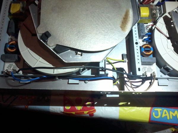

Atag kookplaat aansluiten perilex
zo heb dus n bruin met blauw 3+4 verbonden in de kookplaat is dat goed zo ?
Nee.
Je moet het schema links onder hebben.
Volgens mij hoort er een klemmenstrook oid te zijn, lijkt me niet de bedoeling om direct op de printen dingen aan te passen.'
Doe de aanpassing in de stekker, dus de draad op 3 en op 4 beide op de N pen aansluitien.
Hij werkt :D:D:D
ik en mijn vrouw bedanken je
