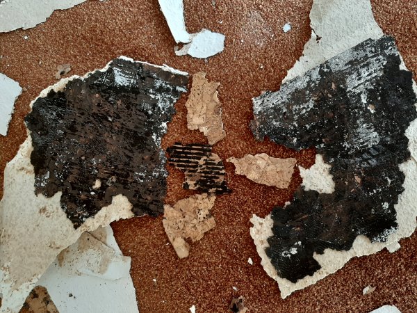

Asbest lijm achter behang?
Wand behang er afgehaald om het netjes te laten stuucen.
Geen verstand van asbest, maar heb me laten vertellen dat asbest ook in de lijm kan zitten.
Nadat ik dit behang er aftrek (kurk achtige kleur) hangt er een zware lucht in de kamer.
Herkent iemand dit?
Hier is dat ook al eens aan de orde geweest.
Ik denk niet dat je asbest kan ruiken.
Maar zoals in het andere topic wordt gesuggereerd kan je het beste een kleefmonster opsturen naar een onderzoekslab.
Ben dit wel wel eens een enkele keer tegen gekomen achter radiators. Zover ik weet zit er geen asbest is. De timmerman heeft het toen verwijderd met muurfrees op afzuiging Zovieso moet dit geheel van de muur want het bruine trekt door je nieuwe stucwerk en laat vieze vlekken achter. Maar als je het niet vertrouwd moet je het laten onderzoeken.
