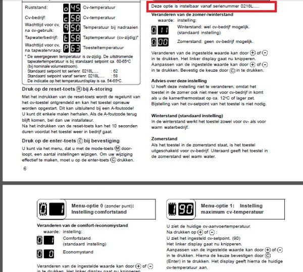

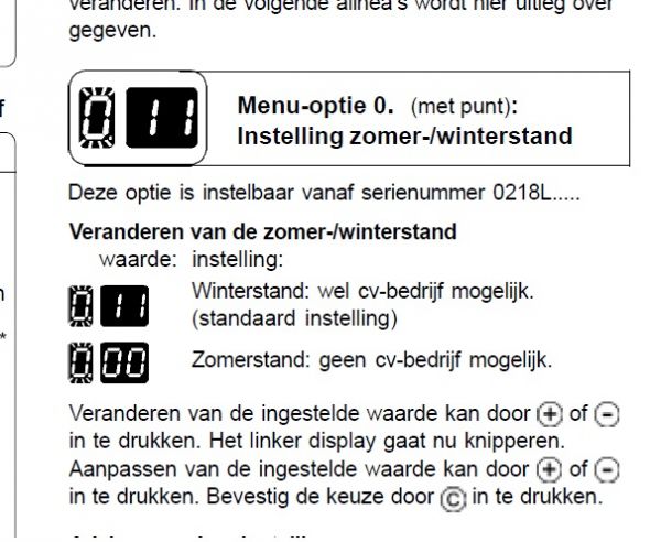

:mrgreen: ben geen echte vaillant kenner,maar kun je bij deze ketel de cv ook uitschakelen ? een soort zomerbedrijf , waarbij alleen ww werkt?
:lol:
:mrgreen:
Ik schrok al maar nee dat is niet zo bij die van mij.
Modus 0 is om comfort in of uit te schakelen.
