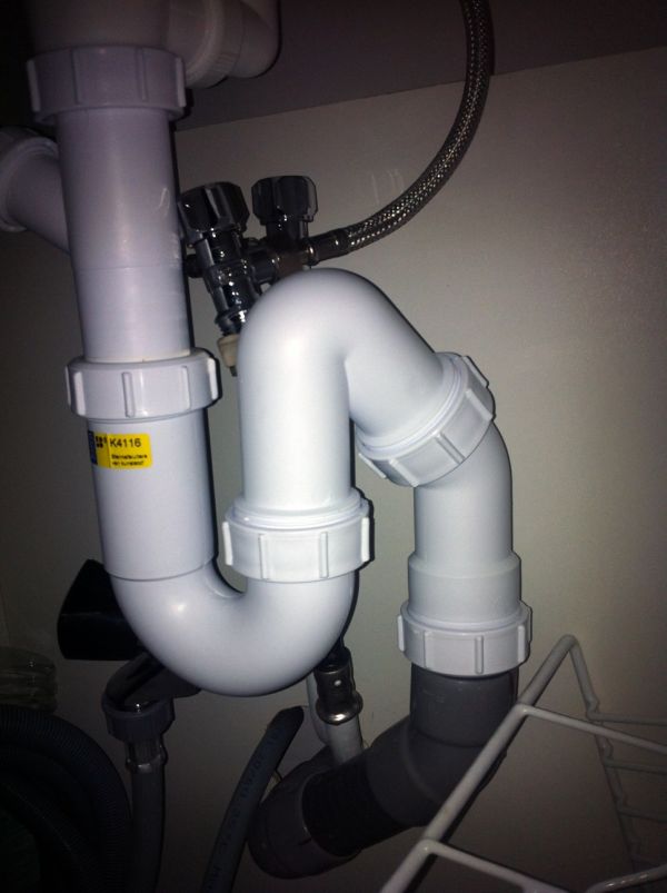

Ik ben pas verhuist naar een gerenoveerd appartement. Heb foto's van de huidige afvoer bijgevoegd. Wanneer ik de wasmachine aansluit op punt A pompt deze het water niet weg. Aan de wasmachine ligt het niet, pomp etc. is in orde, wanneer ik de afvoerslang in de gootsteen hang pompt deze prima af. Klopt de huidige afvoer constructie überhaupt? En waar zou het probleem kunnen zitten? Alvast bedankt!
Dit pijpje is niet bedoeld voor een wasmachine maar voor een vaatwasser.
Maar als je de ring losdraaid en het tuitje erafhaalt zit er waarschijnlijk een dopje in, deze zit erin wanneer de aansluiting niet gebruikt wordt.
Zonder blauw dopje erin kan je het proberen. Maar zoals neesje al schreef, deze aansluiting is voor een vaatwasser eigenlijk. Die geeft een stuk minder water als een wasmachine.
Maar het proberen is het waard.
Anders een aansluiting maken onder je keuken sifon.
Groeten b
Wanneer ik een klein beetje water probeer, pompt ie dat inderdaad wel weg via deze vaatwasseraansluiting. Maar ik lees overal dat de wasmachine beter in een afzonderlijke afvoerpijp (met eigen sifon) gehangen kan worden. Hoe zou een aansluiting onder m'n keuken sifon er ongeveer uit moeten komen te zien?
