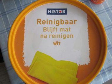

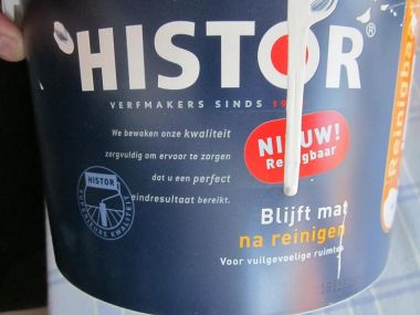

Ik ben maar eens naar zolder gegaan en heb daar tussen al het verf lopen zoeken en zie daar... ik heb de emmer gevonden die we in de keuken gebruikt hebben... en zie daar het is een Histor ... (aangeschaft bij de praxis toendertijd)
Mijn vrouw heeft gevraagd: een verf voor op de muur bij de kookplaat in de keuken die goed schoon te maken is .. toen kregen we dus de muurverf zoals bekend in dit topic. (verkoper had deze ook en was zeer tevreden over deze verf)
Hebben ze ons de verkeerde verkocht ?

Helaas is deze Histor reinigbaar (wit, zie foto) niet in kleur te mengen (volgens verkoper)
Het enige wat ze mij kunnen aanbieden is:
Histor Exterior muurverf
Deze verf is schrobvast dus moet goed zijn en is in kleur te mengen.
Dit als vergoeding van de gemaakte kosten. Heb de voorwaarden opgevraagd, deze krijg ik toegestuurd. Kijken of ik de gemaakte kosten van de klusser vergoed kan krijgen.
