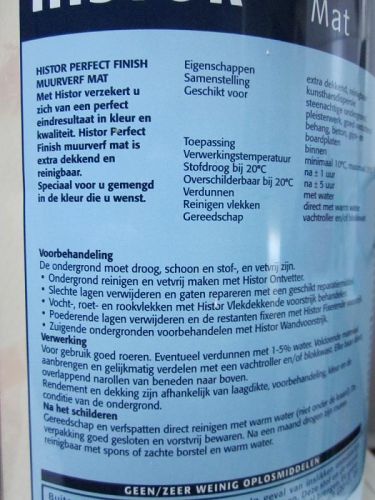

Zoals beloofd een foto van het blik.

Deze verf is reinigbaar.
De opmerking dat 30 dagen veel te lang is om de uiteindelijk eigenschappen te bereiken is helaas uit de lucht gegrepen: ook een topmerk muurverf ( kijk maar even in uw Pb ) geeft aan dat die termijn 1 maand is volgens DIN EN 13300.
Ik begrijp uw frustratie maar de fabrikant dekt zich ook in tegen claims.
Je kunt er echter geen bindende conclusies aan vastmaken: voor een klant die een speciale kleur muurverf in de keuken wilde moesten wij wel teruggrijpen op een B-merk uit de bouwmarkt. Deze was volgens de specificatie schrobvast.
Wij ontvingen van de klant een positieve reactie: na een paar dagen komen er vetspetters op het spatscherm boven zij kookeilandje. Die gingen er met een vochtige doek en wat schoonmaakmiddel perfect af, niks te zien.

Zoals ik tegen u zei, ik zie op de blik nog de VOS waardes van 2007 staan, dit is iets wat op nieuwe blikken niet meer komt te staan, over het algemeen, misschien dat deze fabrikant teveel blikken had ingekocht met deze print of anders behoord dit tot een oude partij. Dit is echter gis werk dus niet letterlijk over nemen, enkel in gedachte houden.
