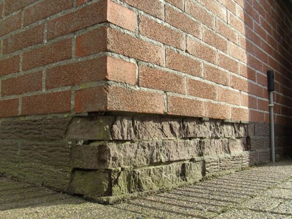

De onderste laag stenen van de buitenmuur brokkelt af; wellicht door kwaliteitsprobleem - bouw is 30 jaar oud.
Hoe kan dit vervangen worden?
Heeft iemand ervaring met de aanpak van dergelijk euvel? Dank bij voorbaat.
Dit komt door vocht en vorst in de stenen.
Blijft er toevallig in die hoek altijd water staan, na een regenbui?
Enigste optie is de stenen uithakken, en vervangen.
Woning aangekocht 2013.
Heb vernomen dat er 5 lagen façadestenen aangebracht zijn; dus zitten 2 lagen verborgen achter de stenen van de oprit.
Het opstijgend vocht zal dus ontstaan doordat de onderste 2 lagen niet voorzien werden van een waterafstotend materiaal.
Mogelijke oplossing ?
1 impregneren van de verborgen lagen;
2 laten uitdrogen;
3 vervangen van de zichtbare lagen (? met natuurstenen muurplaat of kunststof paneel).
